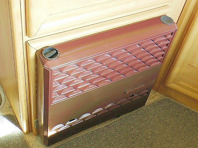

Jetzt habe ich aber doch das Problem mit der Truma-Heizung wieder. Laut Bedienungsanleitung leuchtet die rote Warnlampe nur,
wenn nach 60 Sekunden Zünd-Versuch die Flamme immer noch nicht brennt, oder, wenn der Überhitzungsschutzschalter die Gaszufuhr
unterbricht.
Bei mir springt die Flamme zwar gleich an und brennt auch weiter,
aber nach 1-4 Minuten leuchtet die Warnlampe auf.
Kann es sein, daß es zu heiß wird, aber die Gaszufuhr-Unterbrechung nicht funktioniert, aber trotzdem die Warnleuchte angeht?
Die Schläuche im Schrank in der Nähe der Heizung werden schon ganz schön heiß, aber selbst wenn ich das Gebläse auf "volle Pulle" drehe,
kommt beim Luftauslass unter der Sitzbank nicht viel warme Luft an - ist das normal? Naja, der Weg bis da ist ja auch ziemlich lang und verzweigt sich
ja auch noch Richtung Alkoven...
Hat jemand von Euch auch schon mal Probleme mit der Warnleuchte gehabt?
Wolfgang

Re: Plötzlich Besitzer einer Auto-Villa...
Beitragvon der Dritte » Mittwoch 26. März 2014, 00:08
Hallo Wolfgang,
ja das kenne ich auch, ist eine 3002K?
Dann einfach kurz abkühlen lassen und noch ein paar mal starten, habe es zwei Jahre am Saisonbegin gehabt. Einmal ging die sogar nachts aus.
Wenn alles nicht hilft muß die Elektronik bearbeitet werden, lt- Campingwerkstatt ein übliches Problem.
Hat wohl mit dem Hitzefühler zu tun der anfangs nicht so recht will.
Dazu gab man mir den Tipp links unter dem Gehäuse mit einem Schraubendreher auf halber Höhe zur Masse zu überbrücken bei Startunwilligkeit.
Bis es richtig warm wird an den Umluftschläuchen dauert es schon 10min.
Viel erfolg
Holger
der Dritte
Beiträge: 660
Wohnort: wesel
Beitragvon Helmut Lachenmayer » Mittwoch 26. März 2014, 19:54
Hallo Wolfgang,
schaue doch mal am Truma-Gebläse unterm Kleiderschrank nach, ob die Heizungsschläuche richtig fest sitzten und aufgesteckt sind. Bei mir waren die auch schon mal runtergerutscht, dann wirds nämlich unterm Kleiderschrank super warm, aber an den Auslassdüsen kommt dann nicht viel. Ich habe meine Heizungsschläuche mit kleinen Blechschrauben an den Flanschen fixiert und bei der Arbeit gleich auch noch den Staub so gut wie möglich vom Lüfterrad entfernt.
Zum richtigen Heizen lt. Truma, zunächst den Ofen starten ca. 2 - 3 Min. volle Gasstufe und dann, wenn der Alukörper richtig warm ist, das Gebläse dazu nehmen, auch höchste Stufe, so hat mir das ein Techniker von Truma erklärt. Dann muß es warm werden. Ich habe anfänglich auch nur so mit halber Heizleistung versucht den DW warm zu bringen, glaub mir es klappt nicht!
Viel Erfolg.
Gruß Helmut

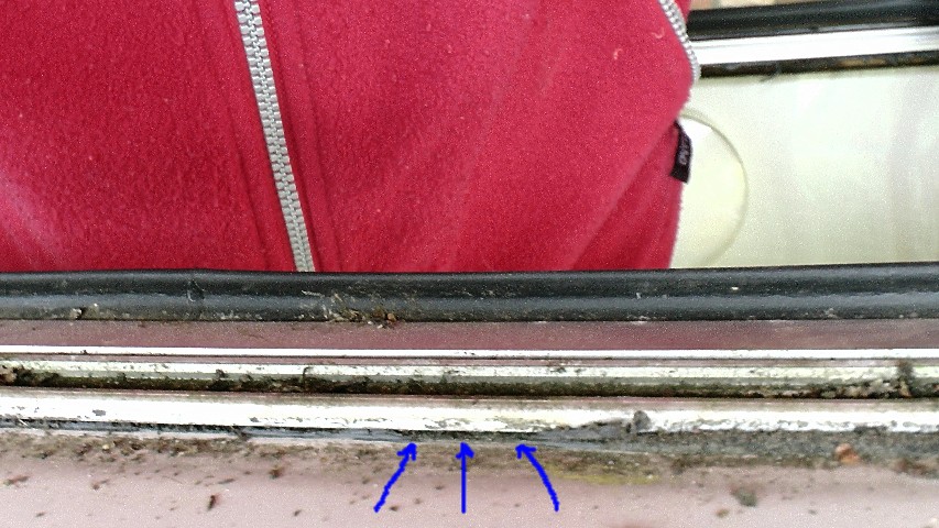

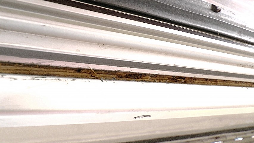

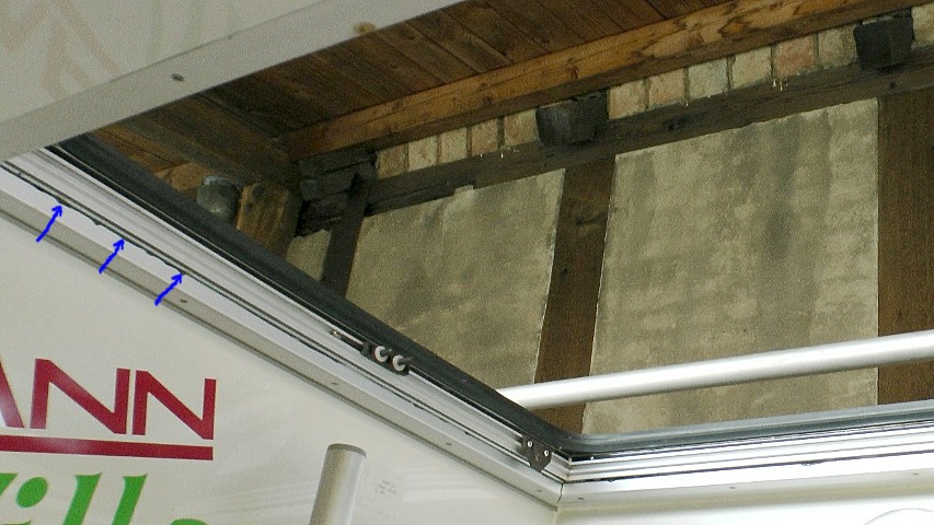

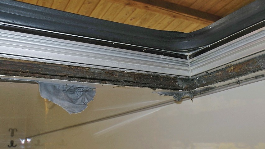

Wolfgang Wethkamp hat geschrieben: Inzwischen habe ich Stück für Stück Pflege (=Putzen, da entdeckt man auch so einiges) als auch Kleinreparaturen bzw. -wartungen gemacht
Ja, wer hätte das gedacht, daß sich das so bewahrheiten würde... ;-)

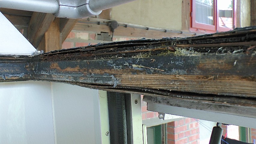

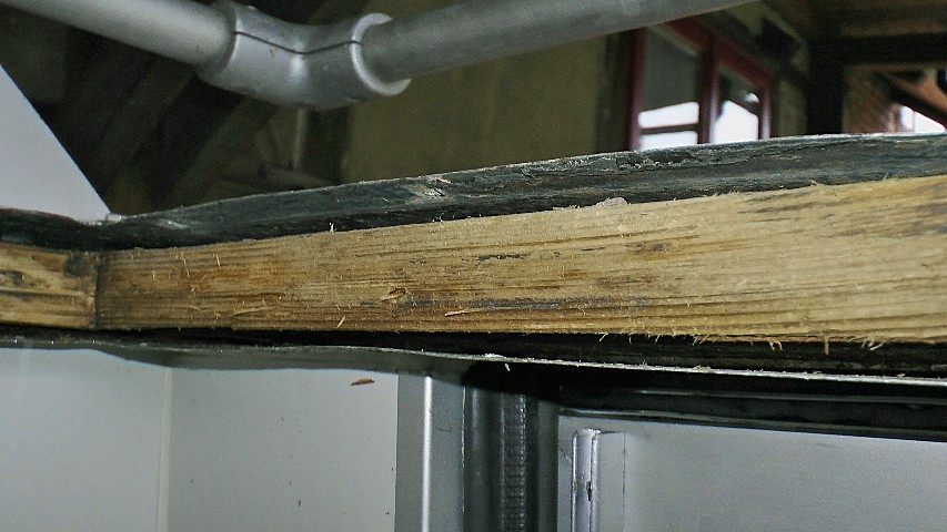

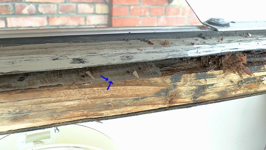

Ich entferne nämlich überall überstehende Dekalin-Reste, so auch an der Dachluke im Heck (siehe blaue Pfeile; die meisten, dick rausgequollenden Dekalin-Reste sind da schon entfernt)
Ich entfernte das Zeug also, bis ich auf das darunterliegende Holz stieß, und dann merkte ich auch schon: das Holz war weich und faserig...
Also schraubte ich die Alu-Winkelleisten ab, die massiv mit Dekalin angepappt waren! Da ich der Meinung bin, daß dort gar kein Dekalin sein muß, solange die Luke als solche dicht ist, vermute ich, daß ein Vorbesitzer dort mal Wassertropfen entdeckt und, statt die Luke von oben außen neu abzudichten, die Aluleisten von innen mit Unmengen Dekalin "dichtgemacht" hatte - so konnte zwar weiter Wasser von oben eindringen, aber innen nicht mehr rauslaufen - astreine Lösung... :mrgreen:
So sieht das nun aus:
Und so sieht die Dachluken"abdichtung" von oben aus...:
Ich bin mir ziemlich sicher, daß das Wasser hauptsächlich an den Schrauben vorbei eingesickert ist.
Mein Plan - und dazu wäre ich dankbar für Eure Meinung - ist folgender:
Dachluke neu abdichten, sodaß auf jeden Fall keine weitere Feuchtigkeit eindringen kann,
dann das angemoderte Holz trocknen (mit Fön usw.),
dann zwischen die auseinandergegangenen Holzschichten Holzleim einbringen und das mit Schraubzwingen zusammenpressen,
dann die Aluwinkel-Schienen ohne oder mit ganz wenig Dekalin wieder anschrauben... was meint Ihr :?:
Das ganze Dach zu erneuern wäre mir zu aufwendig und zu schwierig...
Wolfgang
Beitragvon drinkthing » Freitag 28. März 2014, 09:42
Ich persönlich würde die Dachluke ausbauen und dazu versuchen, den Holzrahmen auszubauen und dann das Ganze trocknen zu lassen...ohne Föhn.
Dann einen neuen Rahmen gezimmert, eingesetzt und fixiert, Dachluke mit Dichtmittel einsetzen und verschrauben.
Von innen würde ich das Ganze noch ein paar Tage dann offen lassen.
Gruß Axel
drinkthing
Beiträge: 373
Wohnort: Braunschweig
Beitragvon Wolfgang Wethkamp » Freitag 28. März 2014, 11:15
Hallo Axel,
es handelt sich ja um die Luke im Autovilla-Anbau. Ich weiß es zwar nicht definitiv,
vermute aber ganz stark, daß er komplett aus jeweils ganzen Platten (Wände, Boden,
und in diesem Fall Decke) gebaut ist, aus denen entsprechende Öffnungen herausgesägt oder
-gefräst wurden.
Mich interessiert auch, was gegen den Fön spricht. Hat es Nachteile, wenn das Holz zu schnell trocknet?
Viele Grüße!
Wolfgang
P.S.
Eine kleine Moderstelle (die aber schon durchtrocknet war) hatte ich noch unter dem linken
Rücklicht entdeckt, da sah man auch gut, daß aus der Platte herausgesägt wurde.
Beitragvon drinkthing » Freitag 28. März 2014, 11:27
Hallo Wolfgang,
bei meinem damaligen, gefluteten T3 mit Karmann-Aufbau waren um/Unter den Luken ein Stabilitätsrahmen.
Bei Dir sieht das auch so aus (sieht aus wie Multiplex).
Ein Bauteil in Massivbauweise hat zu viel Gewicht und bringt in punkto Verwindungen sicher auch keinen Vorteil.
Mit dem Föhn beschleunigst Du zwar die Trocknung, allerdings zu schnell nur oberflächlich, weil Du ja nicht in die Tiefe schauen kannst.
Nimm doch mal die Luke kommplett raus und heb die Dachhaut etwas an, um den Aufbau ergründen zu können.

Beitragvon der Dritte » Freitag 28. März 2014, 17:07
Der Mann war noch dümmer, es fehlen ja die Keder welche die Schrauben abdecken. So wie an den Kantleisten des Aufbaues.
An der Rückleuchte war nur die Gummidichtung dran? Ist ja schon fast Vorsatz sowas...

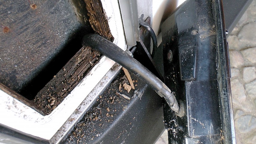

Beitragvon Wolfgang Wethkamp » Freitag 28. März 2014, 20:18
So, Ihr Lieben,
jetzt verstehe ich langsam aus eigener Anschauung, was ich hier bisher nur gelesen und mir ausgemalt hatte:
Nässeschaden und vergammeltes Holz... :shock:
Als ich die Luke heute morgen ausbaute, sah ich, daß das Wasser wohl an einigen Stellen ziemlich ungehindert hatte einsickern können
(zusätzlich zu drei oder vier Schrauben, die relativ locker und offensichtlich ohne Abdichtung waren)...
Btw... "Keder" heißen also diese weißen Plastikstreifen in den Aluschienen? Kriegt man die noch irgendwo...???
So - der nun folgende Anblick war zunächst nicht sehr erbaulich (hier die Hinterkante der Luke als Beispiel; die linke ist noch schlimmer):
Ich fing an, losen Mutterboden ;-) abzutragen (hier die besagte linke Seite):
Ein "mini-Glück-im Unglück": Das Ganze besteht im Prinzip aus drei Platten: oben (A) eine 8mm starke, dann die Hauptplatte (B - vorn und rechts massiv, hinten und links schichtverleimt), unten (C) eine drei mmm starke. Aber bis auf zwei Stellen waren nur (A) und (C) vergammelt, auf (B) sitzt eine Schicht (Leim?), die wohl das Eindringen des Wasser in die Hauptplatte aufgehalten hat (siehe Pfeile):
Ich habe also erstmal alles Aufgeweichte von (A) und (C) herausgekratzt, so gut es ging; auf der linken Seite reicht das vergammelte Holz allerdings weiter, als ich mit meinen Hilfsmitteln kam (ca. einen halben Meter).
Jetzt kommt jedenfalls erstmal Luft ran (aus der heutigen Erfahrung weiß ich jetzt auch, warum da ein Fön nicht wirklich geholfen hätte...! :roll: ); ich werde mir 3- und 8mm-Platten besorgen, passend schneiden und, wenn alles trocken ist, in die entstandenen Hohlräume einkleben. Ich weiß noch nicht, womit: es werden ja nicht nur Holz-auf-Holz, sondern auch Holz-Alu-Verklebungen sein, ob da Montagekleber vielleicht besser ist?
Ich habe jetzt aber noch mehr Stellen gefunden, die sich von außen weich anfühlen (hauptsächlich die hintere linke Fahrzeugecke)... mir scheint, das "Drama" ist noch nicht zuende.

Beitragvon diesel3 » Freitag 28. März 2014, 22:01
Hallo Wolfgang - danke für die Fotos.
Irgendwie bestätigt mich das in meiner Meinung, dass es keine trockenen alten Wohnmobile gibt.
Wenn sie jetzt trocken sind, waren sie mindestens früher mal nass.
Rein statisch gesehen, halte ich die Schäden für nicht relevant - eher ein "Schönheitsmangel, den
man aber unbedingt stoppen sollte".
Solange die Dachluken von Karmann selbst eingebaut worden sind, ist da ein Holzrahmen drumrum.
Wenn man nachträglich an anderen Stellen eine Luke reingesetzt hat, ist das meist nicht so nachgerüstet worden.
Bei mirs war das mit dem Dach sooo schön, dass wir gleich mal großflächig zu Werke gegangen sind.
Die Verklebung des Holzes habe ich wasserfestem Holzleim von Ponal gemacht.
Die Verklebung zwischen Aluhaut und Sperrholz habe ich mit Montagekleber ála Sika 252 gemacht.
Ich habe aussen wasserfest verleimtes Birkensperrholz 8mm verwendet.
Innen habe ich wasserfest verklebtes Kiefersperrholz 3 oder 4mm verwendet.
Soweit alles machbar - keine Sorge.
Viel Glück!

Beitragvon Wolfgang Wethkamp » Freitag 28. März 2014, 22:59
Hallo Hendrik,
das tröstet mich...!
So langsam begreife ich den Aufbau, aber warum bei dieser Dachluke vorn und rechts Vollholz,
hinten und links verleimte Schichten sind, weiß ich nicht. Aber daß die beiden Sperrholzplatten soviel
Nässe vom Rahmenholz abgehalten haben, ist doch klasse, oder?
Axel schrieb, ich solle den Holzrahmen ausbauen. Geht das überhaupt, ohne alles zu zerlegen,
d.h., die Außen- und Innenverkleidungen abzubauen?
Mehr Sorgen als diese Stelle um die Dachluke herum macht mir die linke Fahrzeugseite hinten,
da ist ein halber Quadratmeter weich...

Beitragvon der Dritte » Samstag 29. März 2014, 00:53
[url]aber warum bei dieser Dachluke vorn und rechts Vollholz,
hinten und links verleimte Schichten sind, weiß ich nicht.[/url]
Das Vollholz sind die tragenden Dachlatten. Quer zur Fahrtrichtung geschätzt alle 20 oder 30cm und an den Seitenkanten eben.
Die Luke grenzt eben zwangsläufig daran an so wie sie da außermittig überm Balkon sitzt.
Man kann im Winter einen Röntgenblick aufs Dach werfen, dazu bei Frost Heizen und die Struktur zeichnet sich am Raureif oder Schnee ab.
Außer Abdichten und Torf entsorgen täte ich wenig Aufwand betreiben, die Raumluft und eure Gesundheit beinflußt das weniger oder hat man die Tür oft auf bei hochgeklappten Balkon?
Was ein Schrott aber auch - diese ungehobelten und vermutlich auch unbehandelten Billiglatten, hätte ich anfangs auch nie gedacht das sowas verbaut wird.
Die Keder sind Standardartikel, sollte man eh tauschen weil die immer schrumpfen, sichtbar in der Länge und garantiert auch in der Breite :DOWN:
Tiemo Polymeridee finde ich echt gut übrigens, es spart auch das Abschrauben der Reling.
Einziger Nachteil wäre dass man bei größeren Schäden nach den Schrauben fanden muß.
Wie heißt das konkrete Produkt?
Fühle doch von innen, wenn hinter der Tapete nur noch Torf ist erkennt man das leicht durch Drücken oder dumpferen Klang beim Abklopfen.
