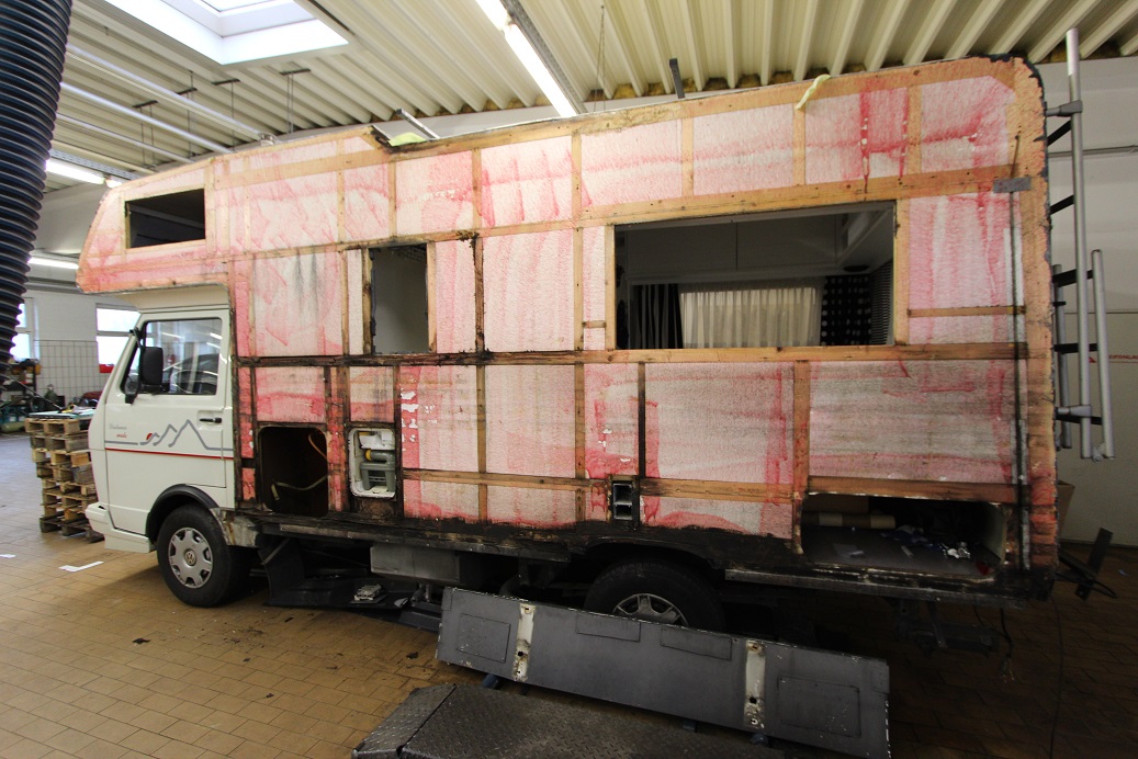

zack sind 6 Wochen um und es hat sich eine Menge getan, also werde ich mal wieder ein paar Bilder in die Runde schmeißen und ein wenig dazu schreiben. Viel Spaß dabei...
Weiter geht's nach dem letzten UpdateTag, der nächste Schritt war, die letzte Schicht Sperrholz zu entfernen, um bis ans Blech vom Dach zu gelangen. Nachdem ich das Sperrholz weg hatte, kamen dann auch zwei drei Löcher im Dach zum Vorschein, die mir schon bekannt waren. Diese hatte ich letzten Sommer bereits vom Dach aus entdeckt und mit Folie provisorisch verklebt, das war also kein neuer Schock. :)
Die Schienen die durchs Dach gehen, sind zum abstützen der Klima gewesen, damit, wenn die Holzbalken raus sind, dass Blech nicht einknickt.
Hier aber erst noch die Löcher ein wenig dichter zu sehen:
Folgend noch die aufgebockte Klima. Die Dichtung+Kleber zu durchtrennen war eine nervige Arbeit, aber wie bereits geschrieben, mit dem Oszilationswerkzeug ging es ganz gut voran.
Nachdem die Klima hoch war und die Dichtung Stück für Stück entfernt, konnte man auch den vermeintlichen Hauptübeltäter ausmachen. Es war ein gutes Stück vom Blech weggerottet, soweit, dass die Dichtung nicht mehr breit genug war, um das Wasser abzuhalten. Seht selbst:
Hier noch ein Foto, nachdem soweit alle Balken von der Decke entfernt waren, hier sieht man mal ganz gut wie weit der Rand vom Blech bereits verrottet war.
...und noch ein Foto, wo alles verrottet zu sehen ist, teilweise waren die Stellen schon neu abgedichtet (rechter Rand) teilweise noch von der Dichtung abgedichtet (unten links). Ich habe mal eine Linie gezogen,, damit man besser sieht, wie weit bereits etwas weg war:
Nachdem das Dach soweit frei war und alles feuchte Holz so weit es ging entfernt war, ging es nach ein paar Tagen Entfeuchtung an das dicht machen des Dachs. Nachdem es entsprechend gereinigt war, habe ich mir verzinkte Bleche zurecht geschnitten und diese, genau wie die meisten Klebungen, mit Dekasyl MS2 verklebt. Flächen die mir ebenfalls ein wenig angegriffen aussahen, aber noch nicht durchlöchert waren, habe ich sicherheitshalber ebenfalls vorsorglich mit überklebt.
Als nächstes ging es dann an die erste Schicht Sperrholz, unterm Dach kommen 8mm Pappelsperrholz zum Einsatz:
Nachdem das Sperrholz nach und nach eingesetzt war, ging es an die Planung, wie ich den dicksten aller Balken eingesetzt bekomme. Dieser Blaken geht von linker zur rechten Außenwand und ich wollte ihn in keinem Fall teilen. Zusätzlich kam hinzu, dass auf der Eingangstürseite ein wenig Holz angegriffen war, vom Wasser. Ich habe das angegriffene Holz soweit ausgearbeitet, bis es wieder Festigkeit hatte und das eine Ende des neuen Querbalkens ebenfalls daran angepasst. Auf der Badezimmerseite war ein sehr sehr schlechtes rankomme an die originalen Balken, daher konnte ich ca. 20 cm nicht entfernen, die ich gerne entfernt hatte. Alles kein Problem, den neuen Querbalken habe ich also an die Gegebenheiten angepasst und noch eine zusätzliche Leiste angefertigt, die zusätzlich parallel zum neuen und alten Querbalken, verbindend angeklebt wurde.
Eine zusätzliche Verstärkung des angegriffenen Holzes habe ich noch mit eingeklebt...
Vorbereitend wurde dann an der ein oder anderen Stelle schon die unterste Lage Sperrholz mit eingeklebt, so, dass aber noch Dämmung eingebracht werden konnte. Auf diesen Fotos sieht man auch ein wenig, die Leiste, welchen neuen mit altem Querbalken über dem Bad zusätzlich verklebt.
..und weiter gehts mit der Dämmung...
Für den einen oder anderen vielleicht noch interessant das nächsten Foto. Hier musste die Dämmung entsprechend ausgearbeitet werden, da die Stromleitung vom der Badbeleuchtung hier entlang führt, abgezweigt von der quer durch den Raum laufende Leitung. Man beachte den professionell nachgepunkteten Stromverlauf :grin:
So und nun nur noch fix dicht machen mit dem restlichen Sperrholz(ebenfalls Pappel - 4mm):
...aber halt, bloß nichts vergessen ! Zum einen haben wir natürlich die Leitung vom Flurspot, den glaube ich jeder beim Eingang hat?! Zumindest hatte ich ihn vorher schon. Hinzu kommt aber noch eine neue Leitung, für mehr Beleuchtung im Küchen-/Kleiderschrankbereich. Hierfür habe ich ein wenig schlitzen müssen,um die Leitugn vernünftig verlegen zu können.
...so nun ist zu. :) Tapete kommt wahrscheinlich am Samstag dran, dann dazu mehr beim nächsten UpdateTag.

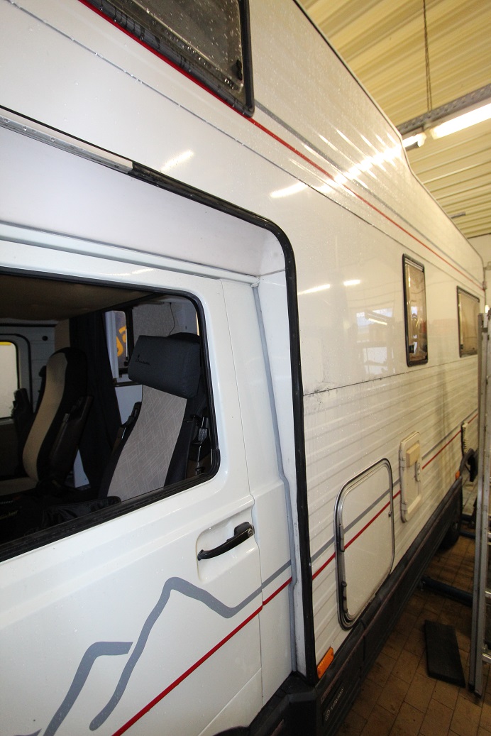

Nächste Baustelle, ehemaliges Fenster im Alkoven. Dies wurde ja bereits vor meiner Zeit zugemacht, leider nicht ganz so klasse, es dröppelte immer mal wieder Wasser durch. Der Grundsatz, wie es gemacht wurde war aber ganz okay, inklusive Dämmung etc. Ich lasse einfach wieder Bilder sprechen...
So sah es zuletzt von außen aus. Ganz schön hässlich, da das was davor verblendet wurde, mir kurz vor Ende letzter Saison abgeflogen ist. Die fleißigen Handwerker haben die Blende damals mit mittelmäßigem Kleber angeklebt und dann flog sie mal eben auf der A20 ab auf die Autobahn. Beste Grüße und ein Danke an die Helfer von der Autobahnpolizei, die die Blende geborgen und entsorgt haben. ;-)
...von innen war nur Styropor und ein Verblendung:
Der Kleber von der Abdichtung war leider teilweise nicht ganz so super verteilt und löste sich an einigen Stellen schon...war trotzdem eine gute Arbeit alles zu entfernen. Am aller aller aller schlimmsten, war aber tatsächlich die Klebereste vom Panzertape zu entfernen, was ich zwischenzeitlich zum provisorischen abdichten dran hatte. Ich gebe ich einen Tipp, nehmt niemals Panzertape auf eurer Außenhaut, das zeug ist die Hölle !
Das Holz des Rahmes ist an alles Stellen noch tip top !
Um der Windlast in Zukunft entgegen zu wirken, habe ich zusätzlicher Leisten eingepasst.
...kurz mal überlegt es so zu machen...
...dann aber hierfür entschieden...
An dieser Stelle fällt mir auf, dass ich gar kein Foto von draußen gemacht habe, als es fertig war, das reiche ich aber nach, versprochen. :) Machen wir innen weiter, Dämmung einpasst und dann die Verblendung noch ein wenig verschönern...
Die Verblendung hat das Panorama unserer Heimatstadt als Aufdruck bekommen - Willkommen in Rostock :HELLO:

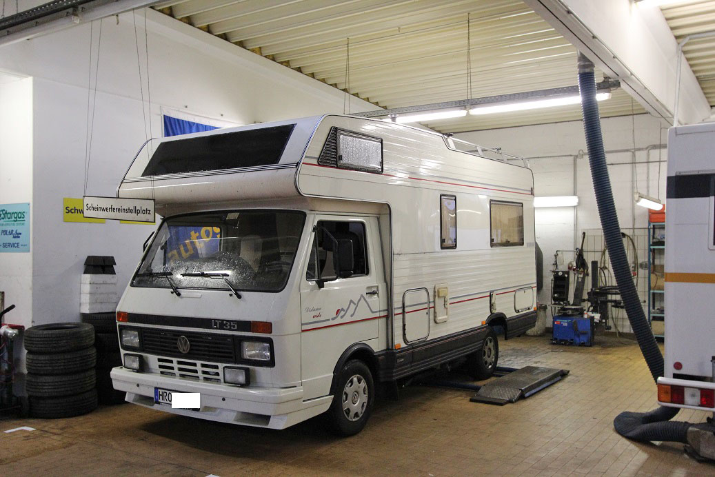

Ort des Geschehens
Wir haben Mitte Dezember 2016. Los geht's also. Er ist geparkt und darf die nächsten Monate zum Glück im warmen stehen.
Die ersten Arbeiten
Stück für Stück baue ich mich in diesem Jahr von Außen nach Innen. Gestartet wird mit dem Entfernen von Seitenschwellern, Alu-Profilen und entsprechenden Dichtstoffen, Dachträger und den zahlreichen Klappen rund um die und in der Seitenwand.
Der Dachträger ist relativ einfach mit nur jeweils 2 Sechskantschrauben pro Fuß befestigt und somit schnell entfernt.
Als nächsten fliegt der Leistenfüller aus dem Aluprofil.
Nun können zahlreiche Schrauben aus dem Aluprofil entfernt werden und folgend die mehrteilige Schiene selbst.
Unter dem Aluprofil befindet sich ein Dichtungsgummi, welches selbstklebend ist. Nach dem Entfernen des Gummis den grauen Kleber abzubekommen ist eine wirklich bescheidene Aufgabe und das schiebe ich aus kompletter Unlust so weit weg wie möglich. :roll:
Die metallischen Seitenwände sind in mehreren Teilen angebracht und von unten, jeweils in das obere Teil eingelassen und verbunden. Um an das erste Teile zu kommen, muss allerdings noch der Seitenschweller entfernt werden. Schritt für Schritt:

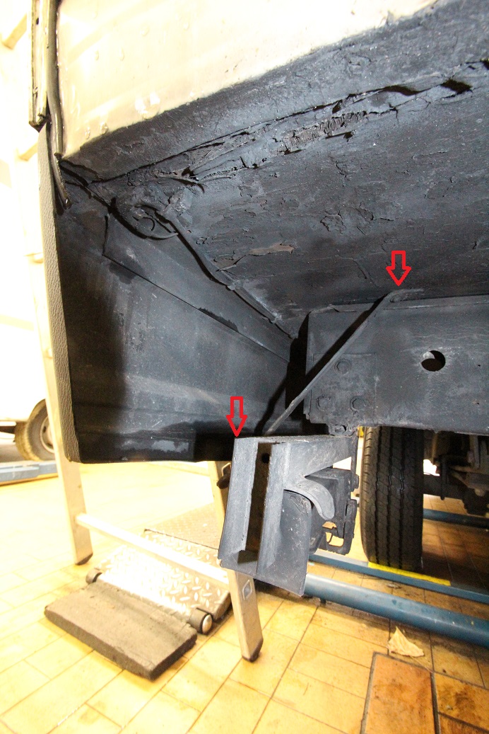

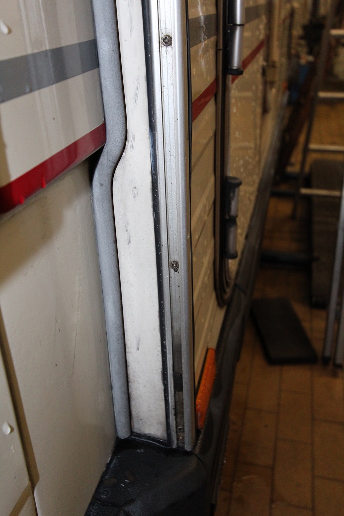

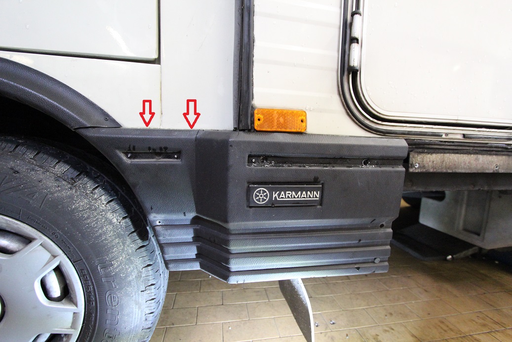

Rote Zierleiste entfernen und Nieten des Seitenschwellers freilegen:
Diese ist lediglich an den Enden durch eine kleine Niete befestigt und ansonsten durch doppelseitiges Klebeband angebracht. Sobald die Niete entfernt ist, geht die Leiste recht leicht ab. Unter dieser Leiste befinden sich wiederum Nieten, welche den Seitenschweller an einer Metallleiste, am Aufbau befestigt - im Bild mit Pfeilen markiert.
Zusätzlich ist der Schweller mit Querstrepen befestigt. Diese Befestigung ist geschraubt.
Das Schwellerteil am Fahrerhaus hat zusätzlich noch Nieten von oben, siehe Pfeile auf dem Foto.

Nun kann das erste Seitenteil entfernt werden. Bei mir waren die unteren Teile am losesten, ganz einfach weil im unteren Bereich das meiste verrottete Holz war. Aber auch dort wo das Holz noch eimwandfrei ist, hatte sich teilweise der Kleber bereits gelöst.
An dieser Stelle zeige ich mehre Fotos zu der Verbindung, der Seitenteile untereinander. Dies ist mir sehr wichtig, da ich dies nirgendwo im Netz finden konnte und ich nie 100%ige Aussagen dazu erhalten habe. Das untere Teil ist in eine Falz vom oberen Teil eingelassen. Ein Stück unter der Falz ist das obere Blech an den Aufbau getakert.
Da es wirklich schlecht zu fotografieren ist, hier noch eine Skizze von mir.
Und ab ist das erste Seitenteil.
Unten sieht das Holz am übelsten aus.
Sehr wichtig, am Heckbereich sind die Seitenteil zusätzlich gesichert, durch kleine Winkel, welche vom Heckbereich aus angetaktert sind. Zusätzlich gibt es diesen Winkel auch vorne im Alkovenbereich.
Im mittleren Bereich die Fenster nicht vergessen... Diese sind allesamt durch Klemmen gesichert, welche unten den Abdeckungen zu finden sind. Im Heck habe ich zusätzlich das Rollosystem und im Bad das Rolle entfernt. Hier im Bild die Klemmen, gesichert durch eine Schraube.
Beim entfernen der Fenster möchte ich euch noch den Hinweis geben, sehr vorsichtig zu sein, da die Dichtung im Rahmen recht leicht reißt und ich bisher keine Quelle gefunden habe, diese zu ersetzen. Wer einen Tipp hat, immer her damit !
Beim obersten Seitenteil muss man vorne am Alkoven, wie bereits erwähnt, auf den getackerten Winkel achten, zusätzlich zum Fenster noch das dreieckige Plastikteil entfernen und am Heck die Begrenzugsleuchte.

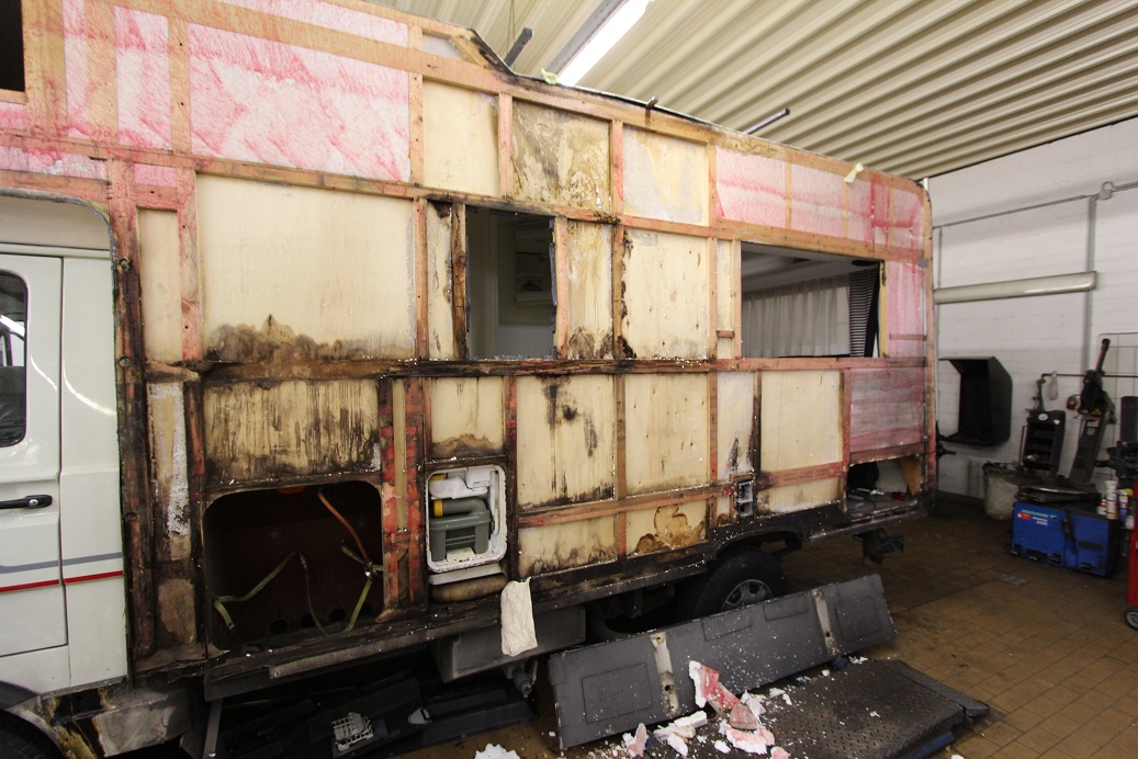

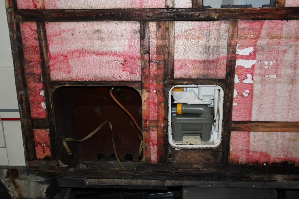

Weiter geht's. Die Außenwand war also einigermaßen freigelegt und die erste Begutachtung konnte stattfinden.
Wie bereits erwähnt, hatte den Ausschlag für diese Arbeit eine Wasserbeule im Bad gemacht. Folgend seht ihr ein paar Fotos vom ersten Eindruck und die markierte Stelle ist dort, wo die Wasserbeule von drinnen war.

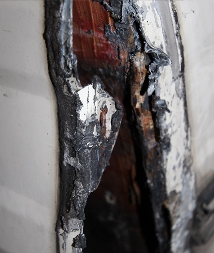

Auf den ersten Blick war schon klar, das Wasser was von oben rein kommt, trat wieder an der gleichen Stelle ein, wie schon auf der anderen Seite. Hinter dem Knick im Dach steht das Wasser anscheinend zu gerne und hat genug Zeit sich vorzuarbeiten.
Der lange Querbalken, der unter den Fenstern läuft, ist die erste Auffangstation und dort arbeitet sich das Wasser dann der Länge nach fort.
Desweiteren war bereits eindeutig zu sehen, dass sich das Wasser am weitesten im unteren, vorderen Bereich ausgebreitet hat.
Das was ganz unten Richtung Heck so duster aussieht, ist zum Teil schwarzer Anstrich, der sicherlich vor Wasserschäden, von unten kommend, schützen soll.

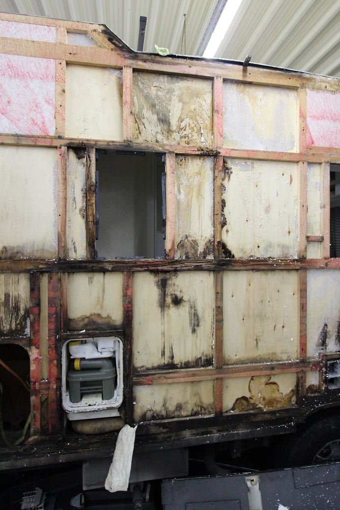

Weiter geht's mit dem Entfernen der Dämmung. Erfahrungsgemäß etwas was einem nochmal die Laune verdirbt. ;-)
Der Gasflaschenkasten wird auch eine kleinen Frischzellenkur bekommen. Der Boden ist leicht angerostet, das eine oder andere Miniloch ist vorhanden. Dazu bald mehr...

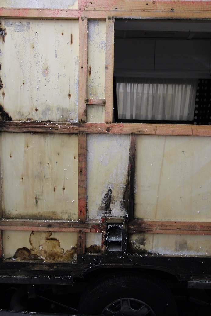

Hier ist super zu sehen, wo das Wasser oben eintritt und wie es sich auf jedem Querbalken erstmal gemütlich macht, bevor es weiter nach unten suppt.
Das war Anfangs nicht eindeutig zu sehen und somit eine kleine Überraschung, aber man kann schön sehen, dass der Dampf vom Boiler Schornstein ebenfalls dem Fachwerk zusetzen kann.
Nachdem nun ein erster Überblickt verschafft war, ging es unmittelbar ans Entfernen der verrotteten Leisten, Sperrholzplatten und dem Ausbau der ersten Badkomponenten, die an der Außenwand befestigt sind. An dieser Stelle muss schon mal erwähnt sein, dass das verrottete Holz um Welten weniger feucht war als die Beifahrerseite. Dort konnte man das Wasser aus dem Holz quetschen, hier ist es nun im besten Falle feucht.
Auf diesem Foto kann man ganz gut erahnen, dass die Duschwanne mehr oder weniger nur reingelegt ist. Unten drunter gehalten durch ein paar aufeinander gestapelte Holzklötzer. Ich bin mir auch noch nicht sicher, ob nicht das ganze bzw. ein Teil vom Bad rausfliegt. Die Duschwanne hat ihre besten Tage hinter sich und da das Bad so oder so teilsaniert wird, überlege ich gleich alles zu machen.
