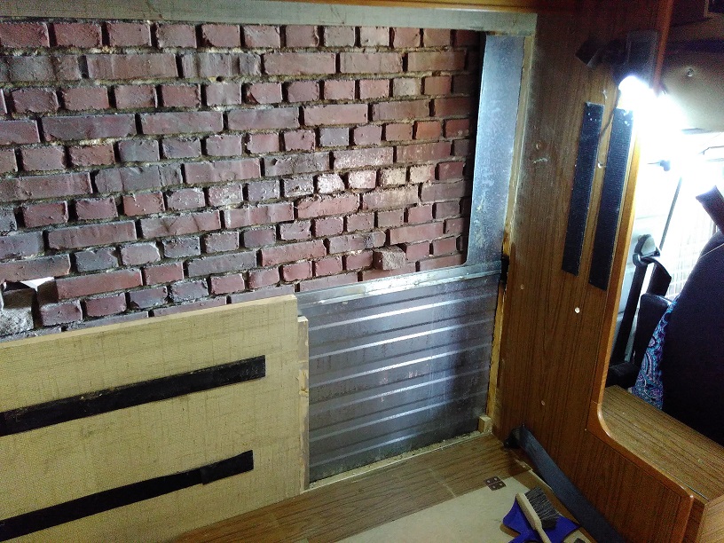

das mit der Befestigung von außen habe ich befürchtet. Leider macht der Gammel nicht an der Wand halt und ich muss diese irgendwie ausbauen.
Sonst komme ich nicht an den Teil zum Fahrerhaus hin (siehe Bild 1).
Die Wand stehen zu lassen und nur das Holz zu ersetzen, wo ich dran komme ist ja nich richtig. Zumal der Balken an den die Wand angeschraubt ist, auch angegammelt ist...
Ich habe grade keine Idee, wie ich das hinkriegen kann. Muss ich die Außenhaut öffnen? Oh je, das wäre schlimm...
IMG_20160628_173430 web.jpg (181.24 KiB) 11403-mal betrachtet
IMG_20160628_173616 web.jpg (95.75 KiB) 11403-mal betrachtet

Beitragvon Kaffeemann » Mittwoch 29. Juni 2016, 10:00
Hallo LittleL,
Ich würde wenn möglich die Struktur nicht angreifen, also Schränke ausbauen und so. Ich würde jetzt als erstes das Fenster ausbauen und dann schauen wie weit ich den Holzrahmen von da aus austauschen kann. eventuell die Sitzkiste wegschrauben wobei da zubefürchten steht das die Seitenteile auch von Außen befestigt sind. Dann schauen in wieweit sich die Innenverkleidung zerstörungsfrei entfernen lässt, in der Kiste wäre es mir egal. Ich glaube nicht das Du bis zu FahrerKabine austauschen musst. Eine Vibrationssäge ist ein leichtes und gut zuhandhabendes Werkzeug.(hat mir sehr geholfen) Kleine Lösungen sind hier glaube ich sinnvoll. Wenn Du die Seite auf machst ist das immer eine richtig große Baustelle, bei Ellie habe ich schon Dach und die linke Seite teilweise offen.
Gruss Heinz

Beitragvon LittleL » Mittwoch 29. Juni 2016, 12:53
Es beruhigt mich, das du das schonmal gemacht hast und weißt, wie es in der wand aussieht.
Allerdings finde ich, das holz sieht umso schlimmer aus, je näher man dem fahrerhaus kommt. Der balken unter dem fenster geht ja wahrscheinlich durch bis zum fahrerhaus. An der stelle wo er die seitenwand trifft, ist er bröselig und schon zweigeteilt.
Ähnlich sieht der vertikale balken aus, an dem die seitenwand befestigt ist.
An sich ist mir egal, wie es in der wand aussieht. Hauptsache keine gesundheitsgefahr oder stabilitätsverluste.
Wenn ich alles sichtbare ersetzt habe und das fenster neu abgedichtet ist. Geht dann noch von befallenen aber trockenen balken eine Gefahr für die substanz aus? Sprich, breitet sich das pilzmyzcel noch weiter aus?
Muss beim ersetzen von balken der komplette balken raus? Wegen der statik?
Sonst würde ich die einfach kappen und die befallenen stücke ersetzen.

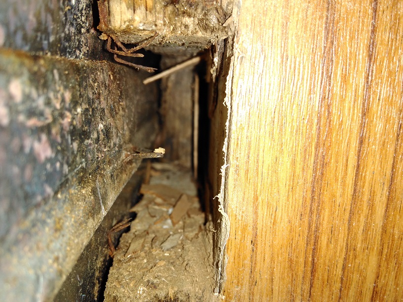

habe heute das befallene Holz so gut ich dran kam entfernt.
Leider ist der untere große Balken bis zum Fahrerhaus zersetzt und krümelig.
Der Schwammpilz hat sich wohl mehr in Richtung Fahrerhaus ausgebreitet. Der Balken der vertikal die vorderste Ecke des Aufbaus bildet, ist leider bis unten morsch. Zumindest konnte ich keinen Widerstand hinter der Tapete fühlen.
Habe alles mit Alkohol desinfiziert und etwas mehr ins Loch gesprüht.
Meine Fragen:
Wie gefährlich ist ein Schwammpilz im Karmann?
Ist meine Einschätzung richtig, dass im Winter die Außenhaut runter muss?
Fällt jemandem ne gute Zwischenlösung ein, wenn im Winter eh alles runter muss?
Jonas
IMG_20160706_181251 web.jpg (255.78 KiB) 11279-mal betrachtet
IMG_20160706_180320 web.jpg (267.02 KiB) 11279-mal betrachtet
