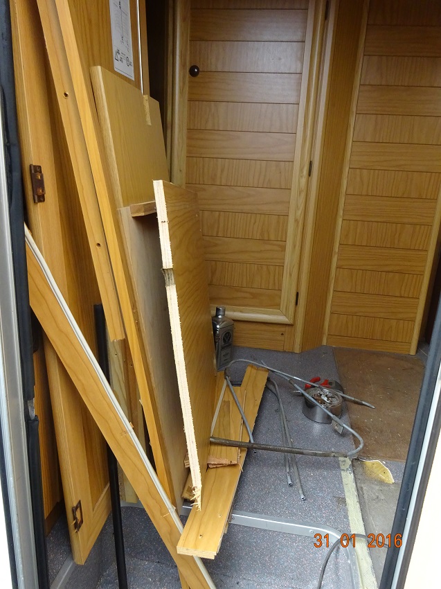

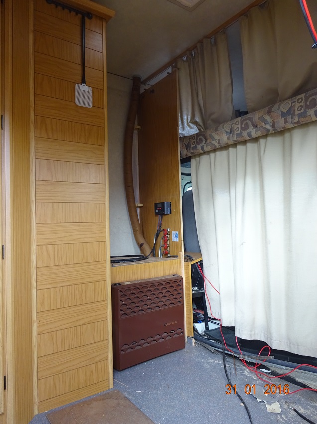

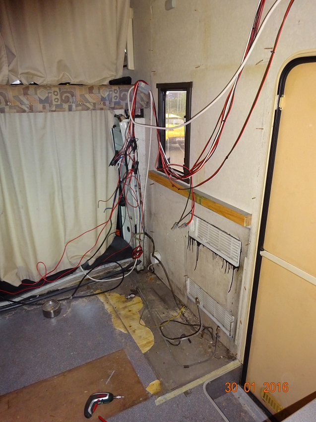

Gestern ging es los, Karmann Komplett sanieren.
Innen soll alles neu, inkl dem Fussboden. Und los ging es: Küche raus, Gas und Wasserleitungen, Abfluß und Schränke.
Es gibt einiges zu tun.

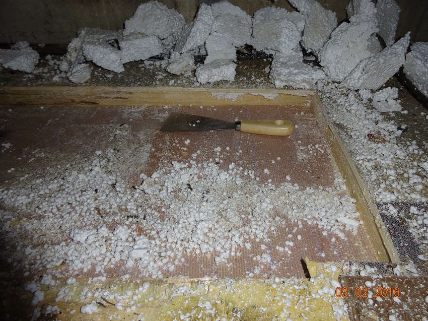

So nun geht es los der Fussboden kommt raus. das erste Feld ist frei.

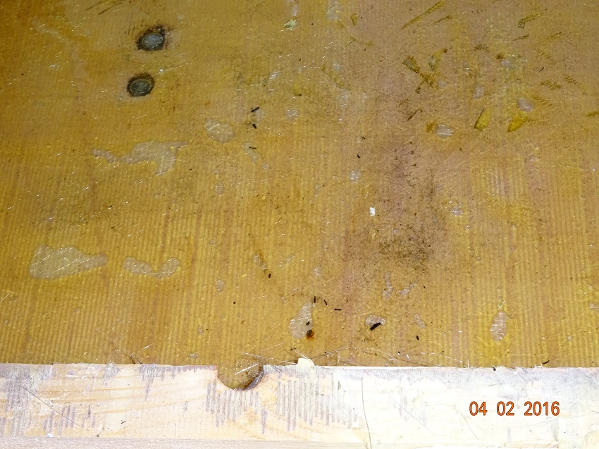

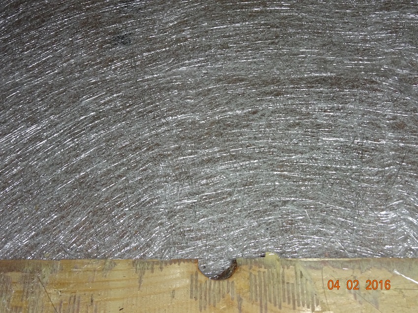

Beitragvon Andreas Hüfner » Donnerstag 4. Februar 2016, 19:50
Das erste Feld mit Glasfasermatten ausgelegt, morgen mal schauen wie es geworden ist.

Beitragvon HaPe » Donnerstag 4. Februar 2016, 20:34
Hallo Andreas,
hast du den Fussboden auf gemacht und laminierst jetzt Glasmatte mit Polyesterharz auf die untere Sperrholz Platte ??
Im Bootsbau nennt man sowas Leichenkleid ich hoffe du bist dir bewusst was du da machst.
Das Sperrholz wird dir schneller wegfaulen wie du denkst, da es nicht mehr atmen kann , denn von innen Polyester und
von außen Farbe und Unterboden Schutz, die Restfeuchte wird sich freuen.
Wenn du Rat haben möchtest schreib mir mal deine Rufnr. auf PN :drive
Gruß Hape
