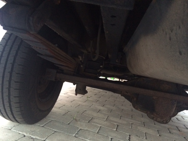

Beitragvon Schwick » Montag 6. Juli 2015, 22:11
Hi
Sorry das ich erst jetzt antworte aber hab noch an meinem LT geschraubt
Anbei ein Foto meiner Blattfeder ich hab 6 Lagen und der Gummi liegt auf.
Ich fahre 205er Reifen.
Hat hier schonmal jemand seinen LT aufgelastet durch andere Blattfedern?
Gruss Jörg

Re: Schwammiges Fahrwerk hinten Tipp?
Beitragvon Lars Hanisch » Dienstag 7. Juli 2015, 08:09
Aufgelastet hab ich nicht, aber gute Blattfedern hab ich im blattfeder-shop.de bekommen. Am besten mal ausmessen, wie lang die sein sollen und wo die Mitte ist und dann mal da anfragen. Die antworten meist prompt und kompetent. Danach hatte ich nicht mehr das Gefühl von ständigem Seitenwind...
Ich hab allerdings nur 3+1 Lagen benötigt, inkl. Briden lag ich dann bei 630€. Dafür ist zwischen den Anschlaggummis wieder Luft. :)
Beitragvon Kaffeemann » Dienstag 21. Juli 2015, 19:32
Hallo Jörg,
Wie ich bereits in einem anderen Post beschrieben habe sind das nicht die Kilometer sondern das Alter und das ständig anliegende Gewicht. Wie ich sehen konnte hast Du ja einen mit meinem vergleichbaren Karmann, meiner hatte vor dem tausch erst 135000km runter und war nicht auf den Gummifedern (Entfallteil war bei der Ellie nicht mehr vorhanden) gesessen sondern auf den Anschlaggummis. Also nix Federung und schon Komisches Fahrverhalten, mit den Neuen Federn federt es wieder einfach super.
