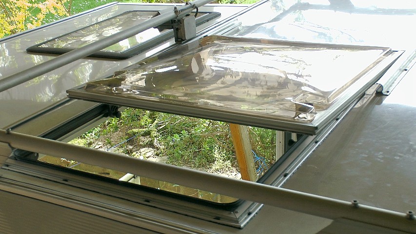

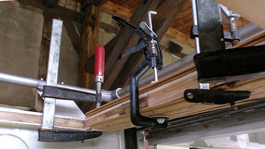

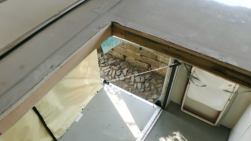

Gestern habe ich die Dachluke wieder eingebaut! Vorher: Viel "Torf" rausgepult, Sperrholzplatten eingeklebt, angemoderte Rahmenteile auch ersetzt.
Dann den Alurahmen sorgfältig mit frischem Dekalin wieder eingesetzt, die Schrauben auch noch alle mit Dekalin eingepackt; Keder kommt demnächst noch darüber.
Das Ganze sehe ich erst mal als vorläufige Maßnahme an, damit erstmal keine weitere Nässe eindringen kann. Längerfristig müßte ich wohl mal richtig ran:
hier im Forum wurde ja schon beschrieben, wie die Radikalkur aussieht, mit Alublech wegrollen und alles neu bauen. Denn allen Torf habe ich nicht rausbekommen, dazu war die Feuchtigkeit schon zu weit vorgedrungen.
Anbei ein paar Bildchen vom Verlauf (wie es aussah nach dem Ausbau der Luke hatte ich ja schon in Bildern gezeigt...):

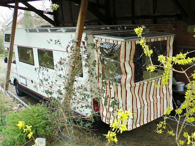

Übrigens lag noch eine Riesentüte mit drei Planen im LT - nach langer Fummelei hatten wir dann das Resultat...
Unserer Meinung nach ist diese Balkonverkleidung nicht wirklich durchdacht: Es ist ziemlich umständlich, die drei Planen mit ihren Verdickungen
in die dafür gedachten Schienen einzufädeln (dafür braucht man eigentlich auch eine Trittleiter); also würde man das wohl nur machen,
wenn es für längere Zeit wäre, wenn man an einem Platz bliebe.
Da man aber die Plastik"fenster" nicht öffnen kann und der Blick durch sie auch kein Genuss ist, wäre das eigentliche Balkonvergnügen nicht gegeben.
Unser Fazit: das Ding bleibt zuhause und wird nicht benutzt...

Also mein DWG 96 steht mit 2860 (stimmt auch fast)/3500 in den Papieren, 220kg für rund 1 m mehr Aufbau und 70 cm mehr Fahrgestell + 2 Rückwände könnte vielleicht stimmen, ich hätte 350kg geraten.
da hab ich ja gut geraten... Das Problem 3,5to -leer schon so schwer wie voll- ist aber weniger ein Thema unserer Fahrzeuggeneration, das wird erst wirklich schlimm bei den neueren 7-8m Wagen mit Festbett im Heck und gigantischer Garage darunter. Und... diese Hobel laufen 140+ km/h, na Glückwunsch!
Die Verkleidung ist ja witzig, das sah ich noch nie auf Bildern. Ist denn wohl allen Villenfahren zu lästig das einzutüddeln.
Erinnert etwas an die Slideouts der US-Mobile die dann zumeist hinter der Fahrertür verbaut sind.
Vielleicht packt man eines der Seitenteile als Windfang ein und nimmt diese Federklemmen wie man an Flohmarktständen sieht.
In dem Dekor hätten sie die Markisen machen sollen, das hätte farblich perfekt harmoniert!

Das Verdeck sieht auch nicht so aus als ob es oft benutzt wurde :grin:
Aber ich stelle es mir kuschelig vor, bei Regen da drunter zu sitzen :grin:
