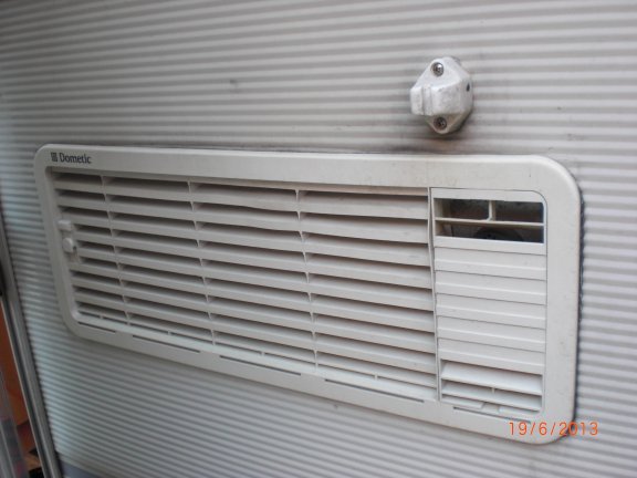

Kühlschrankentlüftung:
Die Abluft vom Kühlschrank wird ja durch das Gitter neben der Tür nach draußen geblasen. Ich habe sogar einen
kleinen Zusatzlüfter, der bei hohen Graden nochmal ein wenig nachhilft.
Aber gerade wenn es warm ist, steht natürlich auch die Tür weit auf, und wenn man die einrastet, ist fast das komplette
Abluftgitter abgedeckt!
Tür nur halb aufmachen geht bei Wind oder Schrägstellung des Fahrzeugs nicht.
Ich hatte schon komische Vorrichtungen, die die Tür auf Abstand halten, aber das war nichts Halbes und nichts Ganzes.
Hat da jemand etwas besseres erfunden?

zu 2.) Kühlschrankentlüftung:
Tür nur halb aufmachen geht bei Wind oder Schrägstellung des Fahrzeugs nicht. ...
Ja, der Erstbesitzer meines Wohnmobils:
Darin fand ich einen ca. 200 mm langen Holzstab mit je einem Plastikteil an den Enden: 1x "männlich" und 1x "weiblich".
Den Nutzen erkannte ich, als ich bei ganz geöffneter Tür vergeblich versuchte, das küchenseitige Fenster zu öffnen.
Diese Baugruppe ist ein Abstandshalter, dessen Plastikteile zu Tür und Wohnwagenwand passen und dort gehalten werden.

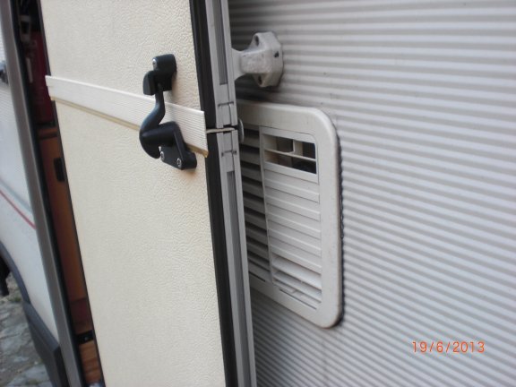

Re: Dachdreck und Kühlschrankabluft.
Beitragvon LockX » Sonntag 16. Juni 2013, 22:25
Hallo, Karfrau!
den Holzstab kann ich mir vorstellen, aber wo werden die beiden Enden denn "eingestöpselt"?
Es muss ja dann eine Halterung an der Tür und eine an der Außenwand sein.
Ja, das stimmt. Ich nahm an, das sei serienmäßig so.
Die benötigten Plastikteile heißen - surprise - "Türfeststeller".
http://www.reimo.com/de/52450-tuerfeststeller_grau_sb/
zeigt ein Paar, unten "weiblich" und oben "männlich".
Benötigt werden 2 Paare Türfeststeller, 8 Schrauben und 1 Holzstab.
Die 4 Plastikteile werden mit je 2 Schrauben wie folgt montiert:
m1 - an Tür: männlich,
m2 - an Holzstab: männlich,
w1 - an Wand: weiblich,
w2 - an Holzstab: weiblich.
Ohne Abstandshalter ist die Tür ganz geöffnet; dabei ist m1 in w1.
Mit Abstandshalter sind die Luftöffnungen frei; dabei sind m1 in w2 und m2 in w1.
Die Schraublöcher von m1 und w1 sollten mit ... (Mumpe) abgedichtet werden.
Das Holz sollte für stirnseitige Verschraubung geeignet sein, z.B. Meranti.
Bei meinem Karmann ist zwischen w1 und Wand ein etwa 10 mm dickes Distanzstück.
Das ist dort nötig, da sonst die Tür gegen das küchenseitige Fenster schlagen würde.

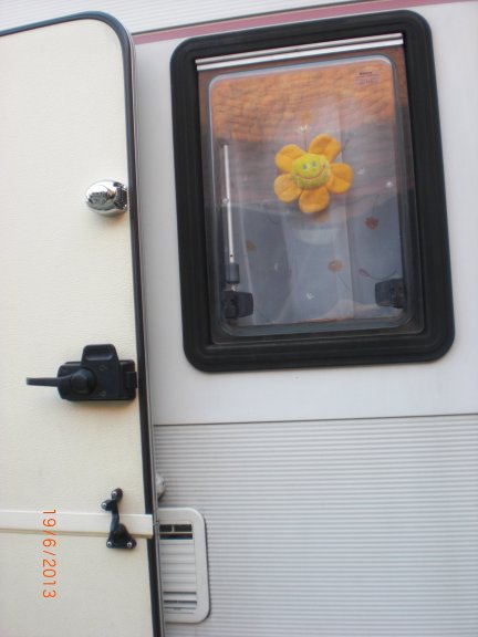

Beitragvon LockX » Mittwoch 19. Juni 2013, 16:29
Besichtigen, Messen und Prüfen meines Karmanns und meines Abstandhalters ergaben bezüglich
* Abstandshalter selbst:
Der Abstandshalter hat ein 150 mm langes Holzstück. Er vergrößert den Abstand um 190 mm.
* küchenseitigem Fenster:
Ohne Abstandshalter überdecken Tür und Fenster sich um 40 mm in Längsrichtung des Fahrzeugs.
Mit Abstandshalter hat die Tür etwa 10 mm Abstand zum geöffneten Fenster.
Ohne Distanzstück würde die Tür nicht gegen das Fenster, aber unten evtl. gegen die graue Plastikblende schlagen.
* Kühlschrankzu- und -abluft:
Das Distanzstück zwischen dem Plastikteil "w1" und der Wand ist 10 mm dick.
Mit Distanzstück, aber ohne Abstandshalter, ist der Abstand Tür / Lüftungsgitter 35 bis 45 mm.
Dieser Abstand ist so groß, dass eine Drosselung des Kühlluftstromes vernachlässigbar klein ist.
Der Spalt kann sogar eine Verbesserung ergeben: http://de.wikipedia.org/wiki/Kamineffekt.
@Karo
Setze ein Distanzstück ein, falls der Abstand Tür / Lüftungsgitter kleiner ist als 35 mm.
Ein gesonderter Abstandshalter ist nur bei einer Überdeckung von Fenster und Tür erforderlich.
Beitragvon Kleberwurst » Mittwoch 19. Juni 2013, 19:38
Hallo Manfred!
Ne ne, dass ist schon eine gute Idee, auch wenn die Tür bei mir nicht mit dem Fenster kollidiert, siehe Bilder.
Ich muss sogar noch die alten Aufsteller irgendwo herumfliegen haben, die hatte ich mal ausgetauscht weil
sie nicht mehr fest ineinander gegriffen haben, aber für diesen Zweck tun sie es noch.
Lieben Gruß,

Beitragvon Kleberwurst » Samstag 22. Juni 2013, 16:29
An die die es interessiert:
Das Kühlschrank-Abluft-Problem ist dank Manfred gelöst, vielen Dank auch an den Vorbesitzer.
Für Nach-Bastler: nicht so sehr mit der Gehrung übertreiben, sonst flutscht das Brettchen einfach nach unten durch.
Im 2. Versuch hat es dann geklappt, es muss etwas verkantet sein, dann hält es.
