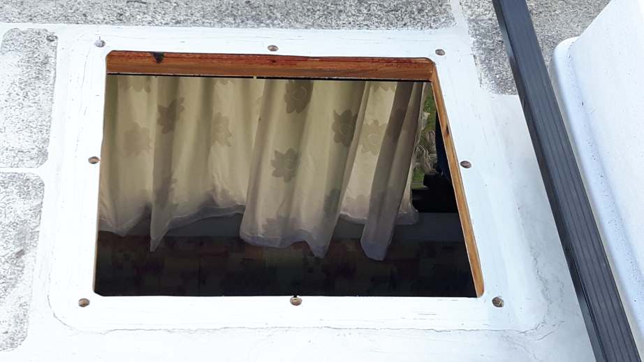

Nach Entfernen der Dachluke und Säubern musste ich allerdings feststellen, dass die Befestigung der originalen Luke mit 9 Schrauben erfolgte, für welche um den 40x40cm Dachausschnitt herum 9 Löcher gebohrt wurden.
Speziell die Löcher an den Ecken sitzen so ungünstig, dass der Rahmen des Mini-Heki diese gerade so abdeckt (Rahmen Außenmaß 43x43cm), das Dekalin auf dem Hekirahmen würde quasi "in die Löcher fallen", eine dichte und sichere Abdichtung sieht anders aus. Auf meiner Suche nach Alternativen fand ich die MPK 4600K und Fiamma Vent 40, beide haben ein Rahmenaußenmaß von 46x46cm.

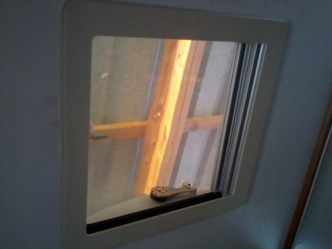

P.S.: Wenn es von innen so ausschaut, dann habt auch ihr die Streamline drin :

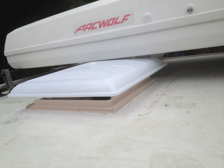

Auf der Suche nach einer exakt passenden Dachhaube für meinen DW Gold EZ 1996 und der entsprechenden Beiträge im Forum sprang ich auch erst einmal auf den Zug mit "REMITOP VISTA" auf.
Letztendlich fand ich dann die Originalhaube mit Teleskop-Ausstellern in Originalfarbe beige bei MPK - Dachhauben Modell 46/ 4600 (MPK als Alternative tauchte in einem Beitrag in diesem Zusammenhang bereits auf). Alle Angaben zu den möglichen Modellen mit Dachausschnitt 400mm x 400mm dazu findet ihr im folgenden Link: http://www.mpk-kierspe.de/fileadmin/use ... 013-06.pdf
Die Haube passt wie angegossen, die alten Schrauben können theoretisch verwendet werden, ich habe jedoch die Senkkopfschrauben gegen Lisenkopfschrauben ausgetauscht (nicht mit dabei in der Verpackung).

Re: Mini heki plus-welche Dachstärke?
Beitragvon rutschig » Dienstag 10. Oktober 2017, 01:38
@Barbossa
ich bekomme mein hinteres Originalfenster mit der Dachbox nicht auf. Hast du deine Dachbox höherlegen müssen? Wenn ja wie hast du das realisiert?
rutschig
rutschig
Beiträge: 56
Beitragvon Barbossa » Mittwoch 8. November 2017, 18:33
Nein, was ich mit dem 3. Foto zeigen wollte. Es ist sogar noch etwas Platz zwischen geöffneter Dachluke und Dachbox, was man aus dieser Perspektive nicht unbedingt sehen kann.
