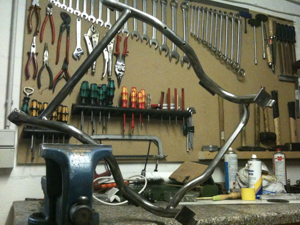

Beitragvon Roebyy » Freitag 2. Dezember 2011, 16:56
Blitzsauber ist die aber nicht.
Das war mal Sandras Wäschekeller :shock: aber seid dem ich nun Starkstrom gelegt habe, ist auch mein Schweißgerät und co wieder im Einsatz und nun wäscht sie eben in meiner Werkstatt :grin:
Sitzgestell einer Doppelbank ist es schon mal aber was das wohl werden wird? Der Herr Woltering hat schon mal eine Ahnung und Dogdancer auch!

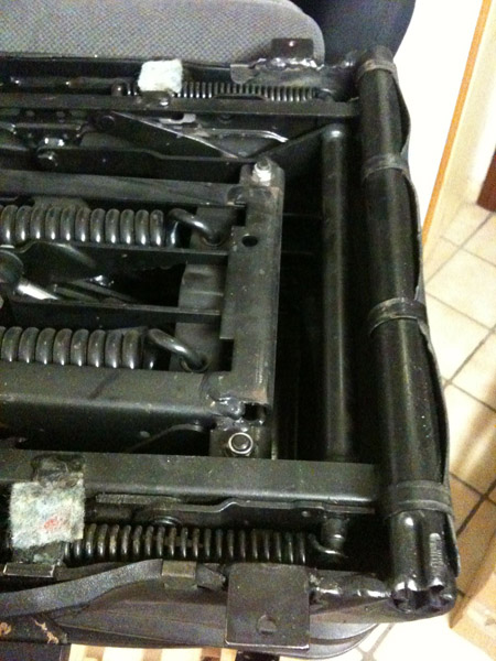

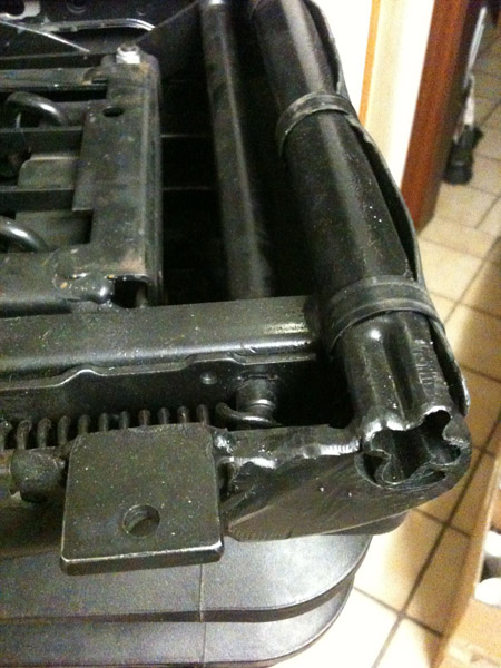

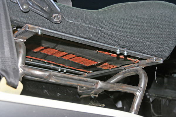

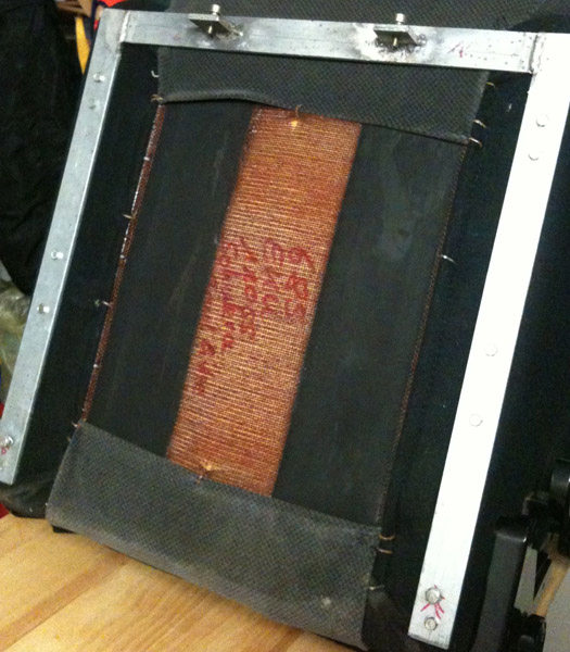

Re: Was das wohl wird!!!
Beitragvon Roebyy » Samstag 3. Dezember 2011, 11:41
Moin!
Diesen festen Bestandteil der Konsole hab ich abgeflext und entsorgt. Die alten Polster und die Mechanik habe ich bei Ebay verkaufen können.
Dann brauchte ich nur noch die kleinen Flacheisen aus 30 x 5 mm anschweißen.
Foto 03.12.11 10 27 37.jpg (120.84 KiB) 9047-mal betrachtet
Foto 03.12.11 10 27 07.jpg (121.05 KiB) 9049-mal betrachtet
Am Sitz habe ich einen Montagerahmen gebaut, der hinten durch die Flacheisen und vorne durch die originalen Löcher der Konsole verschraubt wird.

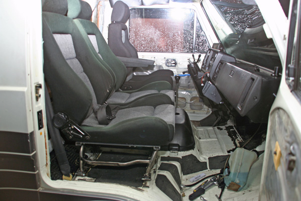

Beitragvon Roebyy » Donnerstag 5. Januar 2012, 18:06
Moin Moin,
ich habe ein Gestell der Doppelsitzbank ab Bj 1983 umgebaut um über dem Motordeckel einen Einzelsitz montieren zu können.
Das Ganze sieht dann so aus.
Gruß Roebyy
Roebyy
Beiträge: 703
Wohnort: Niedersachsen
Fahrzeug: LT35Z, RMB-Aufbau
Beitragvon rosistromer » Mittwoch 12. September 2012, 21:22
also die lösung finde ich interessant.
was sind das für sitze?
was sagt der tüv?
ich will mein isri gestell auch mit was ausrüsten,was über armlehnen verfügt. :TOP:
