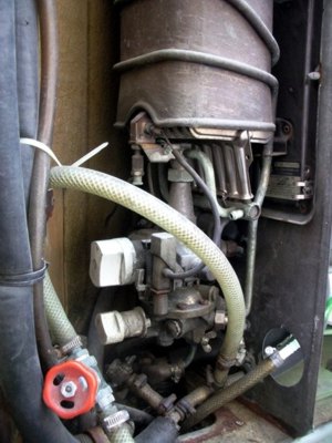

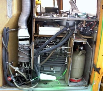

Beitragvon Nils von Schönhueb » Dienstag 16. September 2008, 17:11
hallo markus,
vielen dank für deine infos und das bild!
als ich das gesehen hab kam ich ins stutzen ... denn ich habe meine linke hecktür immer verschlossen (kein schloss mehr).
also hab ich mir mal die mühe gemacht und nachgeschaut was da eigentlich so alles zwischen dusche und tür rumlungert;-)
und siehe da; ein vailant 125/7 (siehe fotos). werde die nächsten tage mal schaun ob ich nen neuen gas-tüv mache und das ding mal checken
lasse (kühlschrank hab ich am we endlich bekommen, kann dann auch gleich rein). hoffe ich brauch nicht all zuviele ersatzteile für das gute stück!

Beitragvon Nils von Schönhueb » Donnerstag 8. September 2011, 19:18
So, nach nun fast drei Jahren hab ichs endlich geschafft den Geyser in gang zu bringen... eingebaut und angeschlossen hatte ich ihn schon vor zwei Jahren, aber irgendwie wollte er nicht.
Da hat mir der Zufall nen Nachbarn an den Bus gefegt - er ist Gas-Wasser Installateur. Also ham wir das Teil ausgebaut gereinigt und die abgerissenen Schrauben erneuert. Habe ihn dann alleine wieder montiert und nach ein paar Stunden des probierens und fast verzweifelns hatts dann gefunzt :grin:
Jetzt heißt es nur noch die Gasabnahme hinbekommen... drückt die Daumen! Aber ich denke da kann man - wie beim H-Kennzeichen was drehen...
