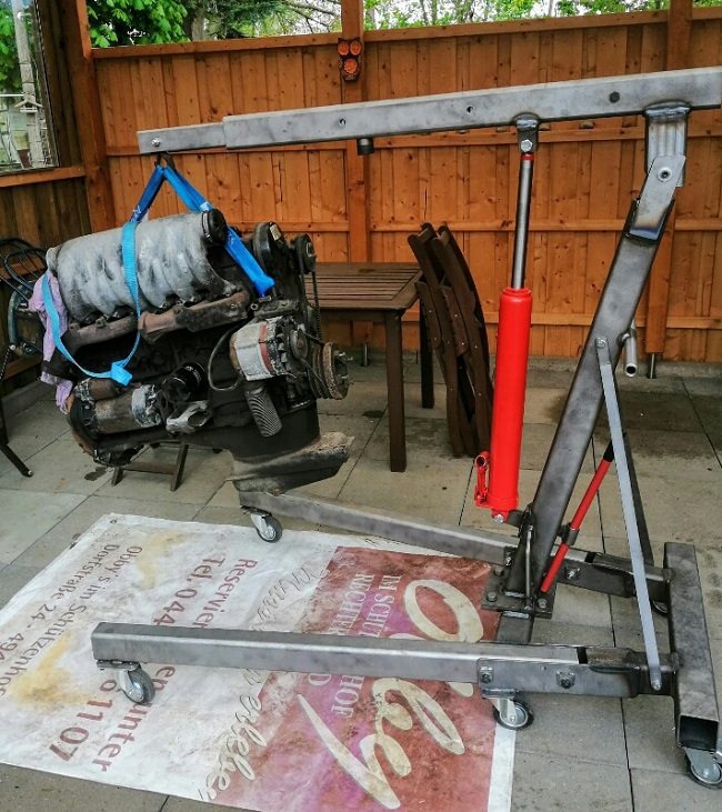

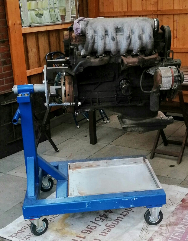

Moin
Der Motor ist raus aus dem teilespender
Jetzt gets ans Schrauben
Jürgen
Hanni_35
Beiträge: 117
Wohnort: Vechta
Fahrzeug: LT35-WOMO
Re: Was habt Ihr heute an Eurem LT gemacht?
Beitragvon audiraudies » Montag 4. Mai 2020, 09:04
Hallo Jürgen,
coole Aktion!
Besonders der selbstgebaute Motorheber! Respekt.
Was machst Du mit dem Teilespender?
