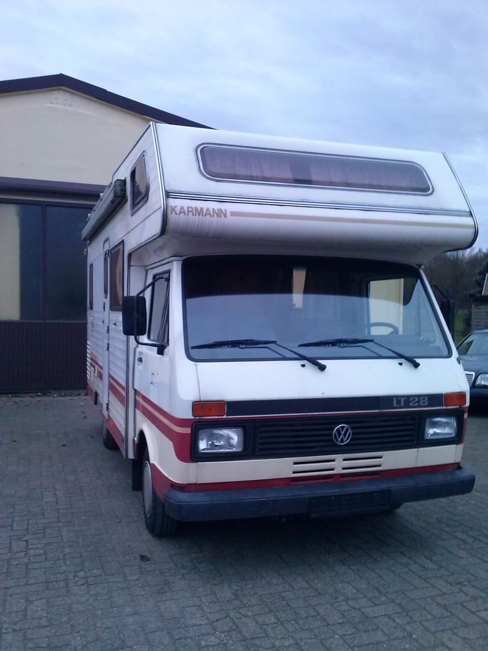

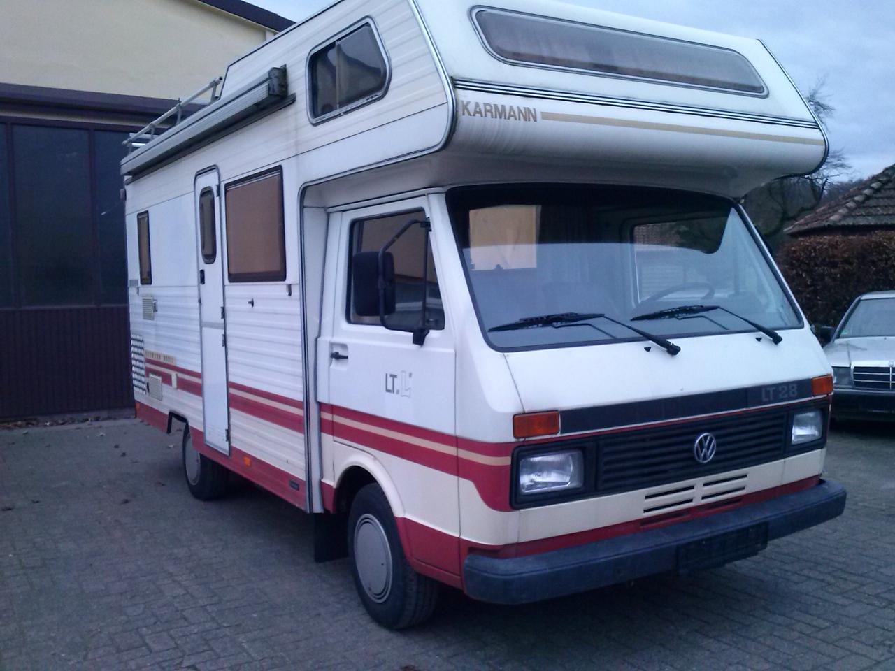

Lt. dem Bild und der Motorleistung ist der LT schon in den Achtziger Jahren gebaut -
vermutlich ein Karman LT-L oder LT-S. 1992 wurden bei Karmann die Distance Wide-Modelle gebaut. Auch die
Farbgebung deutet auf einen älteren Karmann hin. Innenraumfotos (vor allem Panel und
bad würden Aufschluss geben). Vermutlich passt da irgendwas nicht so recht.

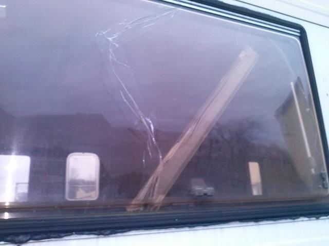

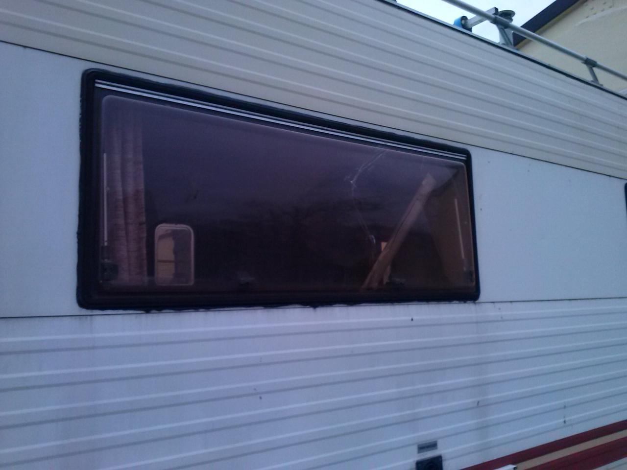

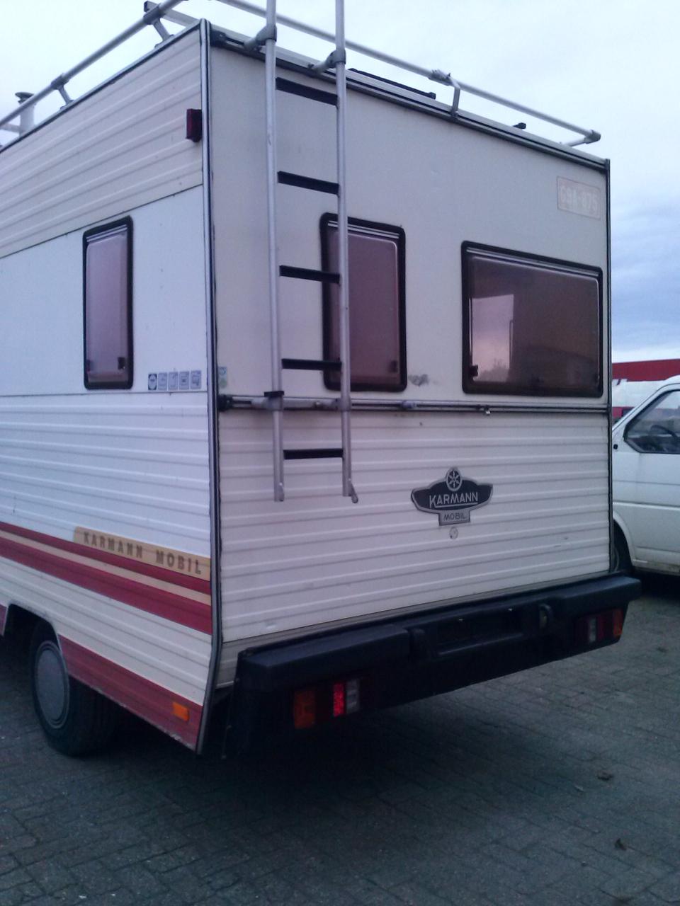

Ein Seitenfenster beschädigt,leiter kaputt,ein staufach klappe kaputt.eine außenklappe beschädigt,die andere zugeklebt.Leicht muffig!!!habe alle staufächer geöffnet,keine schimmel oder stockflecken.Der fußboden ist meiner meinung nach zu beweglich,er gibt einwenig nach wenn man läuft.motor läuft und springt ohne "mucken"an.leichter alufraß von außen.
