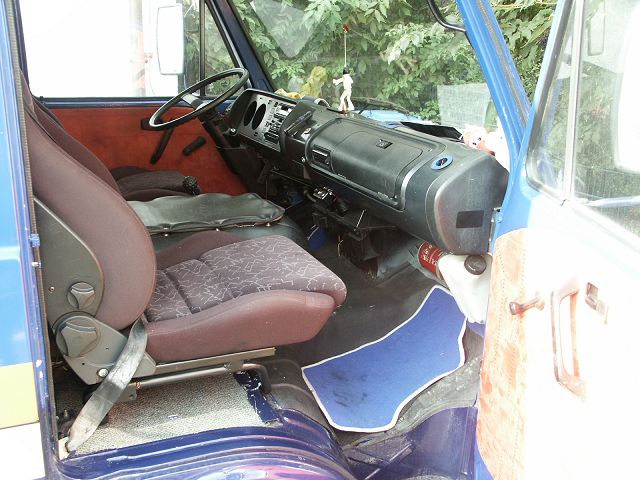

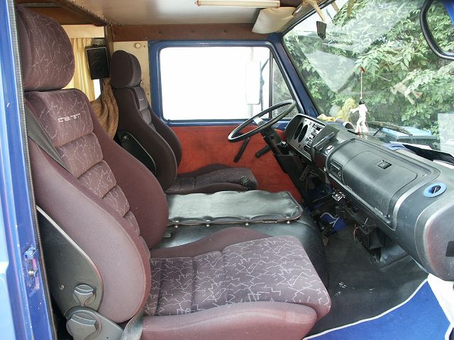

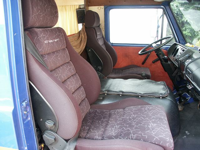

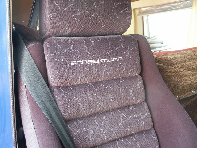

Jetzt geht es um den Karmann ISRI-Beifahrersitz, den habe ich hier im Forum mit meiner Doppelbank getauscht.
Das Prüferlein sagt er möchte eine Zulassung/ABE für Sitz sehen.Ich habe mir schon das Maul fusselig geredet, ihm Foto gezeigt aus einem Karmann LT.

dann lackiere halt die gelblichtkappe schwarz (falls es dem prüfer recht ist) oder demontiere das teil. die vorschriften sind halt so das du kein gelblicht fahren darfst.
hat der isri sitz keine vw nummer? kannst du dir nicht irgendwo einen sitz ausleihen? wird sich doch irgendwo in der nähe ein lt finden.

Zu den Sitzen ist nun folgendes zu sagen , ich habe in meinem Scheelmannsitze verbaut bei der GTÜ hies es das geht garnicht,daraufhin hab ich bei der Dekra angerufen hab denen erzählt mein Sitz sei total durgesessen und ich
hätte Schwierigkeiten mit dem Kreuz das ich das Auto so fast nicht mehr fahren könnte.
Da hies es dann wenn ich die alten Sitze aufbewahre und auf verlangen der Prüfstelle vorzeigen könne sei das kein Problem.
Wechsle die Prüfstelle baue die Sitze ein sollten dann aber zwei gleiche sein und ich denke das geht problem los.
Gruss Hans :grin:

Und vielen Dank nochmal für die Hilfe ( Fotos ) von Euren Karmann LT Sitzen.
