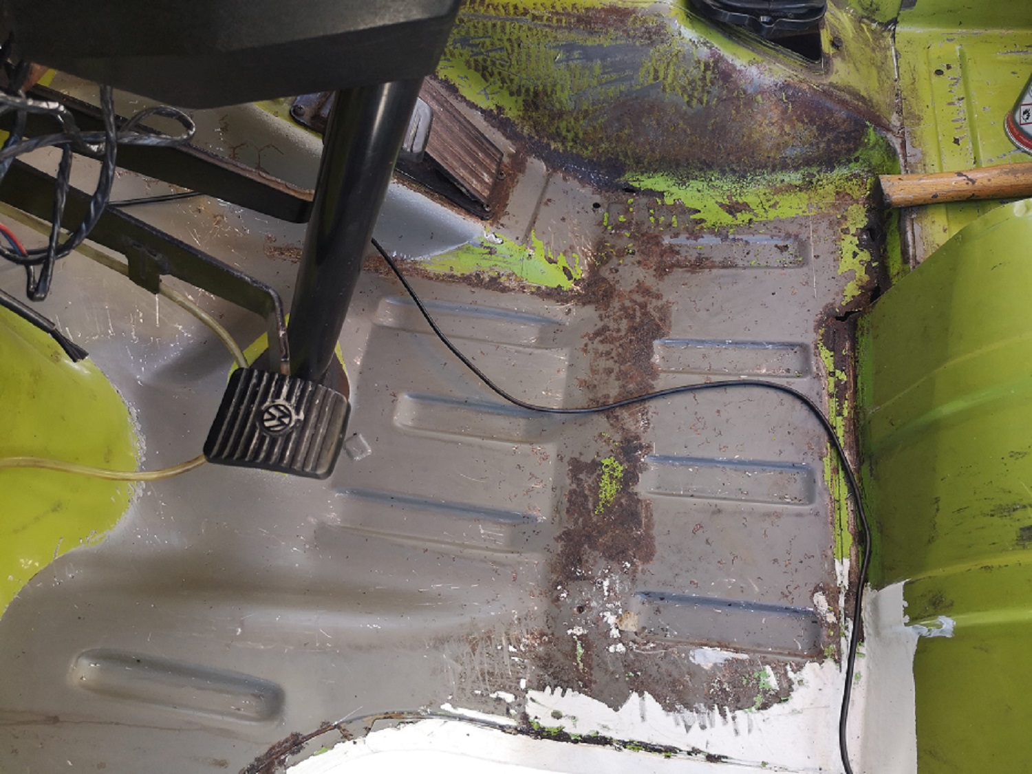

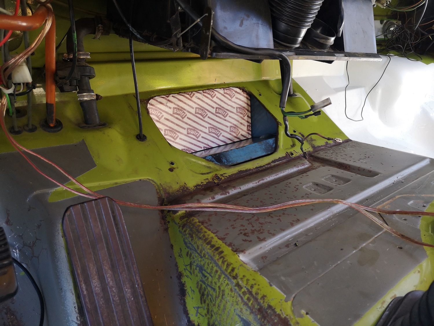

ich habe mal aus Interesse unter die Gummimatten im Fussraum geschaut, Fahrer und Beifahrerseite und eine neue Baustelle begonnen! :roll: Habe die ganze alte Bitumenpampe bei den Pedalen und unter den Sitzen abgekratzt bzw. weggehämmert. Dies ging teilweise sehr gut, da kaum Kontakt zum Blech bestand, teilweise war es doch sehr mühselig. Aber es ist jetzt alles draußen. Da an manchen Stellen der Rost gute Arbeit geleistet hat, habe ich auch gleich noch was zum schweißen. Da der Lüfterkasten mit Wärmetauscher im weg war, habe ich den auch noch ausgebaut, sauber gemacht (der war ganzschön dreckig!) und im Zuge dessen ein Innenraumluftfilter eingebaut. Den ich aber von außen wechseln kann. Ich muss dann halt Teile der Frontverkleidung wegbauen. Ich werde das diesen Sommer mal ausprobieren.
Wenn es dann jetzt wärmer wird, kann ich den Fußraum neu lackieren und dann mit Alubutyl und Armaflex neu auskleiden. So wird dann der LT ein kleines bischen leiser. Die Türen habe ich letztes Jahr schon gedämmt und entdröhnt.
