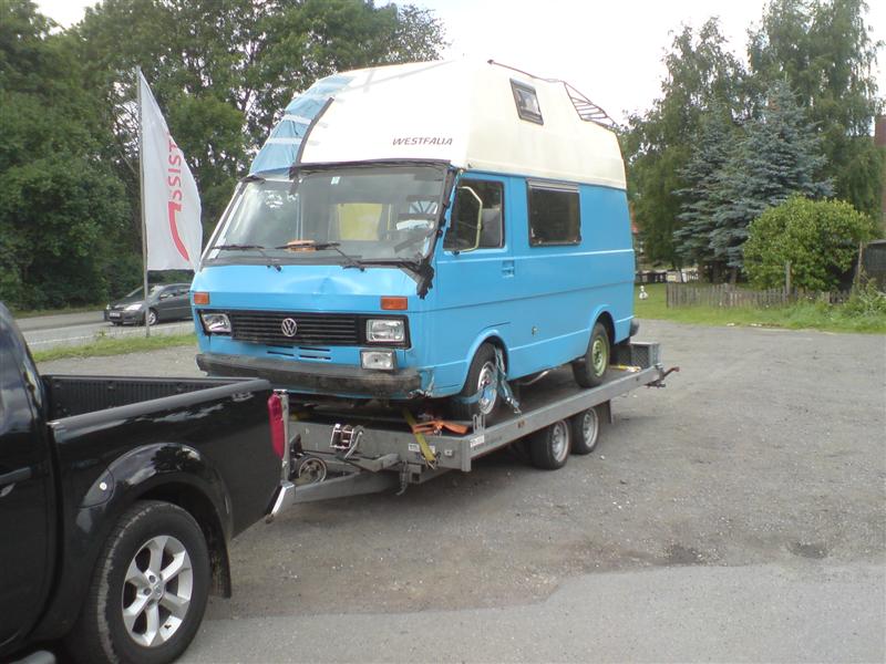

was du braucht um den lt zu holen:
einen anhänger mit winde der mindestens 2,5 t ZULADUNG hat (der anhänger wird dann selber so um die 900 kg wiegen...)
und ein zugfahrzeug was ein minimum von 3,5 t ziehen darf......
da kommen nur die ganz grossen geländewagen in frage (mercedes m klasse) oder ein 7,5 t lkw
wenn du nur einen neuen führerschein hast, ohne anhängerschein, dann ist eh essig mit holen.....
frag mal bei dir in der gegend rum, ob einer einen abschleppwagen hat und den lt damit holen könnte, das wird dich zwar was kosten, aber immer noch billiger als strafe zahlen .
wir hatten einen nissan navaro und einen 3t anhänger, so ganz legal war das auch nicht, beim nissan war auch bei 3t schluss mit ziehen....... aber es ist gut gegangen, vor allem: langsam fahren !!!!
anbei ein bild des transports......
micha

Re: Ein Neuer aus dem Süden
Beitragvon tiemo » Dienstag 12. Juli 2011, 17:30
Hi Micha!
WD40---- hat geschrieben:schleppen (abschleppen) darf man nur angemeldete fahrzeuge in NOTSITUATIONEN um diese dann da raus zu bekommen.
also nur, wenn du aktuell liegen bleibst.
alles andere erfordert den führerschein klasse 2 (lkw über 7,5t) UND eine schleppgenehmigung.
hab das alles durch, inkl. anzeige der rennleitung und so weiter !!!!
Ich dachte, das gilt nur für die Autobahn? Anders müsste man ja an der nächsten Ecke, an der ein Parkplatz ist, die Schleppaktion abbrechen?
Ich hab das in der Fahrschule so gelernt, dass man die nächste Autobahn- oder Kraftfahrstraßenabfahrt runter muss, ansonsten aber über Stadt und Land fahren kann, wie man möchte.
Wo bist du denn angehalten worden?
180km sind natürlich auch schon ne ganz schöne Strecke für ne Schleppaktion... Ein geeigneter Fahrzeugtransporter wäre da schon besser, kann aber auch schnell den Wert des LT übersteigen, wenn man das nicht privat organisiert.
