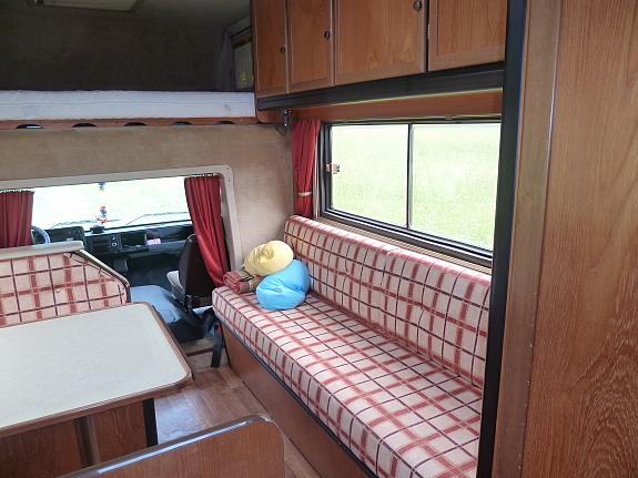

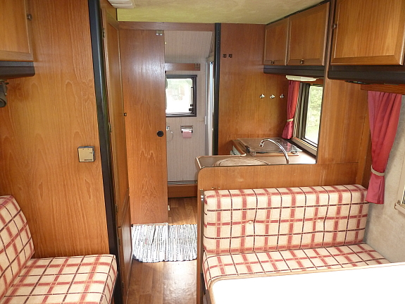

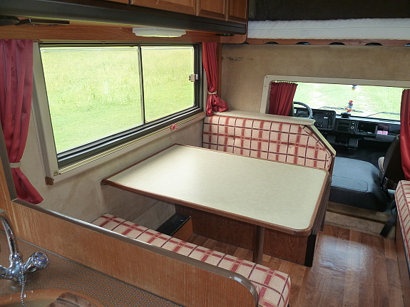

Zum Aufbau:
Clou 570S hat ein definitives ja - ist echt ein Traum - wenn da nur der Aufbau wäre hätten wir heute zugeschlagen ;-)

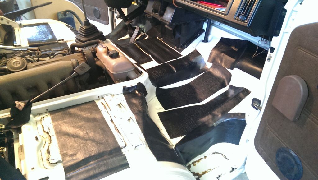

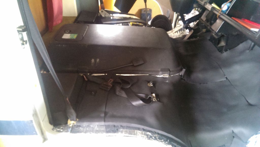

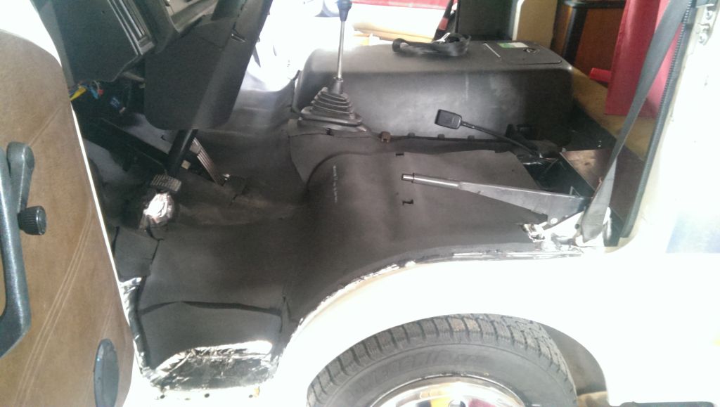

2. noch viel schlimmer: Die Geräuschkulisse. Das ist das absolute Ko-Kriterieum für den LT.
also mit dichtem auspuff und intaktem schaltsack sowie neuen türgummis ist mein lt um längen leiser geworden. man kann sich jetzt mühelos während der fahrt unterhalten und sogar musik hören :) hat dein in frage kommender LT die komplette Fahrerhausmatte noch oder fehlt diese evtl?
es gib ausserdem mehrere LT-Fahrer die sich das fahrerhaus komplett mit so akustik-bitumen-folie oder etwas ähnlichem bekleben. soll auch noch mal jede menge bringen ... da habe ich aber keine erfahrungen mit.
ein LT wird zwar kein pkw aber er muss nicht übertrieben laut sein

Also das Fahrerhaus hat sehr viel nacktes Blech gezeigt ;) Einzig die Motorabdeckung war vorhanden. Der Auspuff könnte natürlich auch ein Thema sein.
Es war bei 50km/h im 4. Gang keine vernünftige Unterhaltung mehr möglich.
Manuel Strübing hat geschrieben:es gib ausserdem mehrere LT-Fahrer die sich das fahrerhaus komplett mit so akustik-bitumen-folie oder etwas ähnlichem bekleben. soll auch noch mal jede menge bringen ... da habe ich aber keine erfahrungen mit.
Ja, genau sowas schwebt mir da eigentlich auch vor. Gibts die Original-Matte eigentlich noch irgendwo zu kaufen. Das könnte man dann ja mit weiteren Akustikmatten tunen.

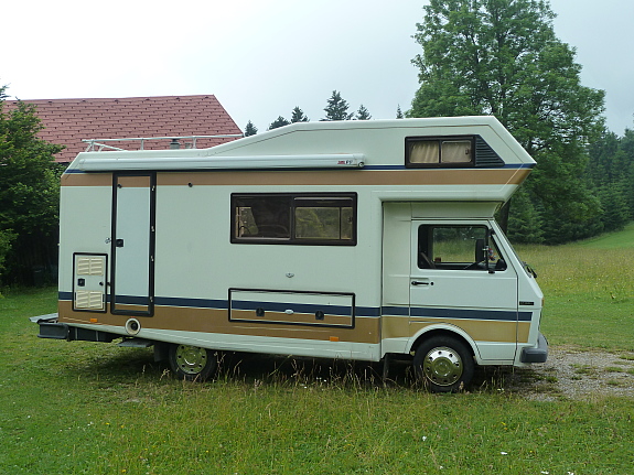

Beitragvon Philip86 » Dienstag 20. Januar 2015, 18:41
So, jetzt ist er auch schon gekauft ;)
Nächste Woche wird er abgeholt und dann muss er gleich mal durch den TÜV ;)
So schaut er im Moment aus - noch viel zu tun ;):
Und Innen:
So weit so gut :drive: :FREU:

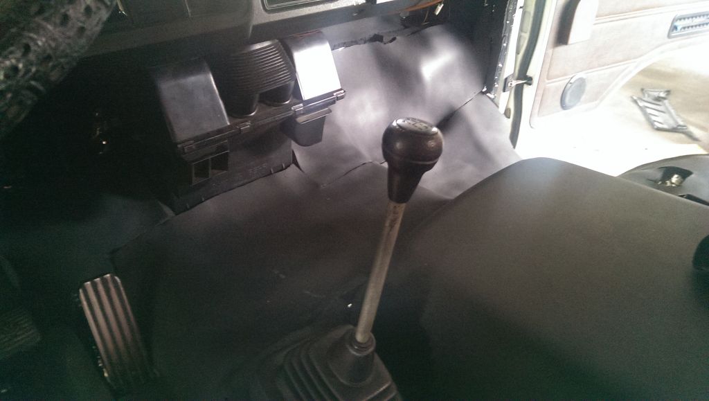

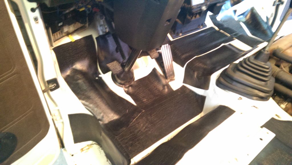

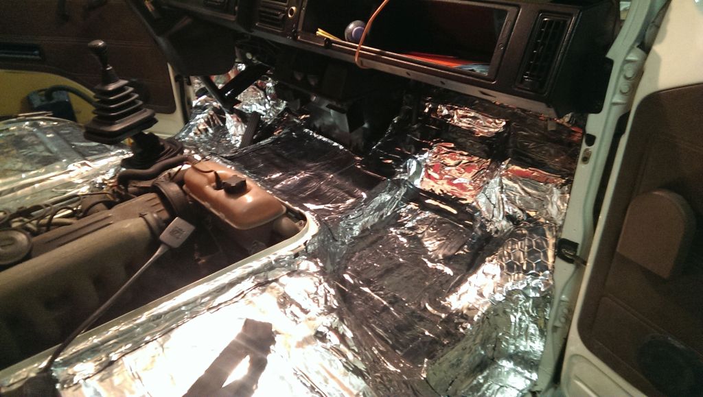

Beitragvon Philip86 » Freitag 6. Februar 2015, 16:15
Jetzt kann ich sagen - ich liebe meinen LT ;) Diese einfache simple Technik - einfach herrlich! - Auch wenn der Tausch des Auspuffs ein paar Fingerverrenkungen erfordert :lol:
Stage 1 der Geeräuschdämmung ist auch schon abgeschlossen, aber einfach mal ein paar Bilder dazu:
2015-02-01 12.12.43.jpg (129.56 KiB) 27427-mal betrachtet
2015-02-01 15.45.44.jpg (142.01 KiB) 27427-mal betrachtet
2015-02-01 15.46.21.jpg (113.9 KiB) 27427-mal betrachtet
2015-02-01 18.03.31.jpg (153.54 KiB) 27427-mal betrachtet
2015-02-01 18.04.17.jpg (143.16 KiB) 27427-mal betrachtet
2015-02-04 13.12.56-1.jpg (83.49 KiB) 27427-mal betrachtet
2015-02-04 13.34.08.jpg (88.54 KiB) 27427-mal betrachtet
2015-02-04 13.34.28.jpg (80.72 KiB) 27427-mal betrachtet
Da drüber dann die originale Dämmung und den Teppich. An ein paar Stellen muss ich noch nacharbeiten, sonst passt das schon ganz gut. Jetzt haben sich die akustischen Problemstellen etwas verlagert, aber da werde ich nächste Woche mal dran gehen :)
