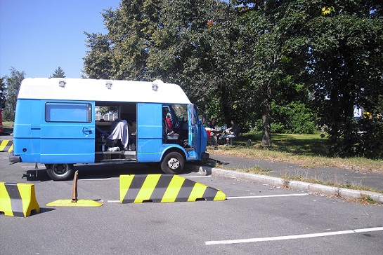

Hi ich bin hier schon etwas länger unterwegs, habe aber es nie geschafft mich "vorzustellen". Meine Dicke und ich sind jetzt seit guten 2 Jahren auf Achse und ich wollte kurz mein Projekt vorstellen:
Lt 45 Bj 88 DV (alter Übertragungswagen vom hessischen Rundfunk)
mit 119.000 km gekauft.
Arbeitsschritte:
2009:
Entkernt, neu Isoliert, neue Innneverkleidung mdf 8mm,
Bett, Tisch, Küche aus 3 fachverleimten Tannen/Fichte
alle Flüssigkeiten am Motor getauscht, incl. Filter
alle Riemen getauscht incl. Wasserpumpe

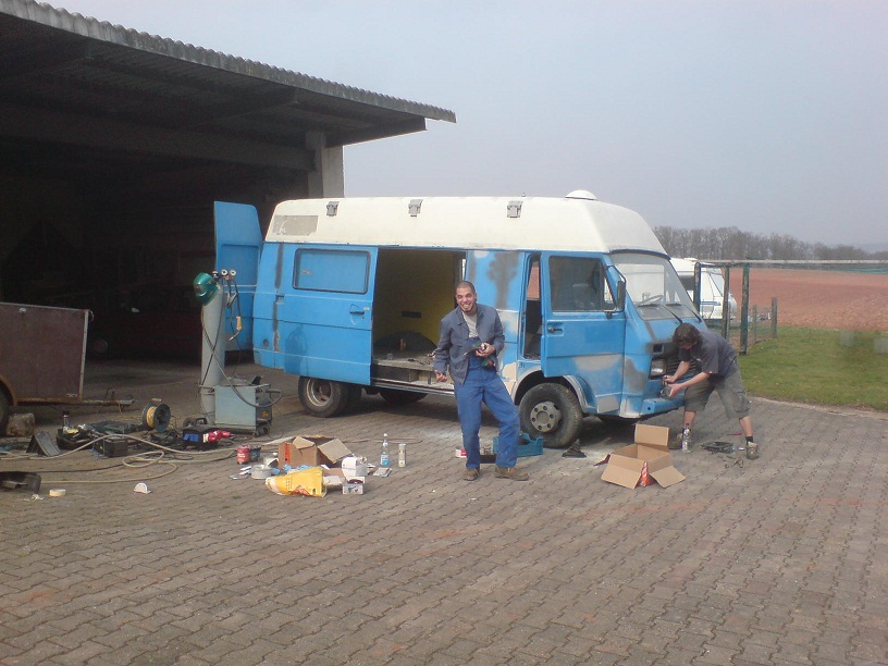

2010/2011:

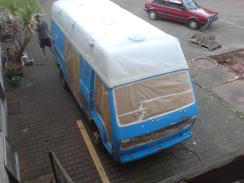

vorbereitung zum Lackieren:

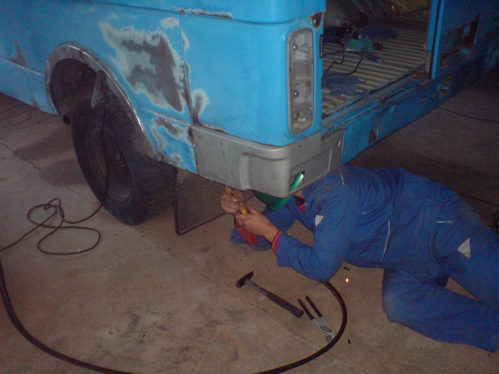

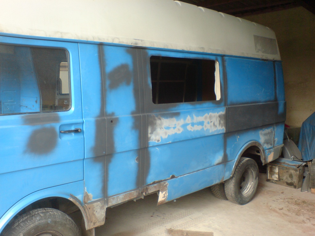

Regenrinnensanierung (da vorbesitzer einen Dachträger auf die Rinne gesetzt hat und sie an den Aufnahmepunkten verbogen wurde und damit auch das Sikaflex gerissen war)
Reparaturblech hinten links, diversere Bleche für hintere Radläufe, 2 Bleche für Lüftungschlitze seitliche und für beide Türen hinten
Spachteln Spachteln Spachteln ;-D
Unter den Bus einen Kasten, für Stauraum montiert und gebaut
seitliche Fensterscheiben getönt
GESTERN HU und AU OHNE MÄNGEL!!!!!!!!! Man war ich glücklich!! Bis jetzt war er genau 1 Tag in der Werkstatt zum einstellen der ESP.
Mitte April wird er dann gefüllert und im Juni will ich ihn lackieren
daher nur Bilder im Rohbau!

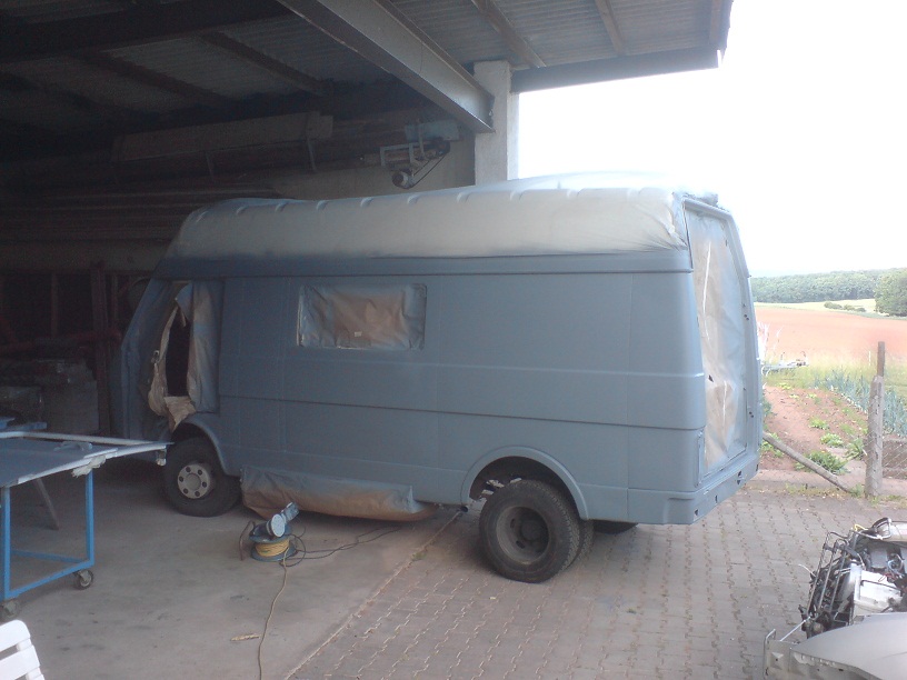

Bus ist gefüllert! Wenn alles klappt wird er nächste Woche lackiert in Hellelfenbein!

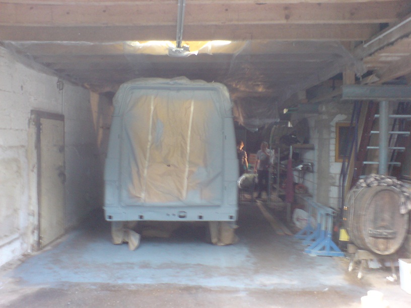

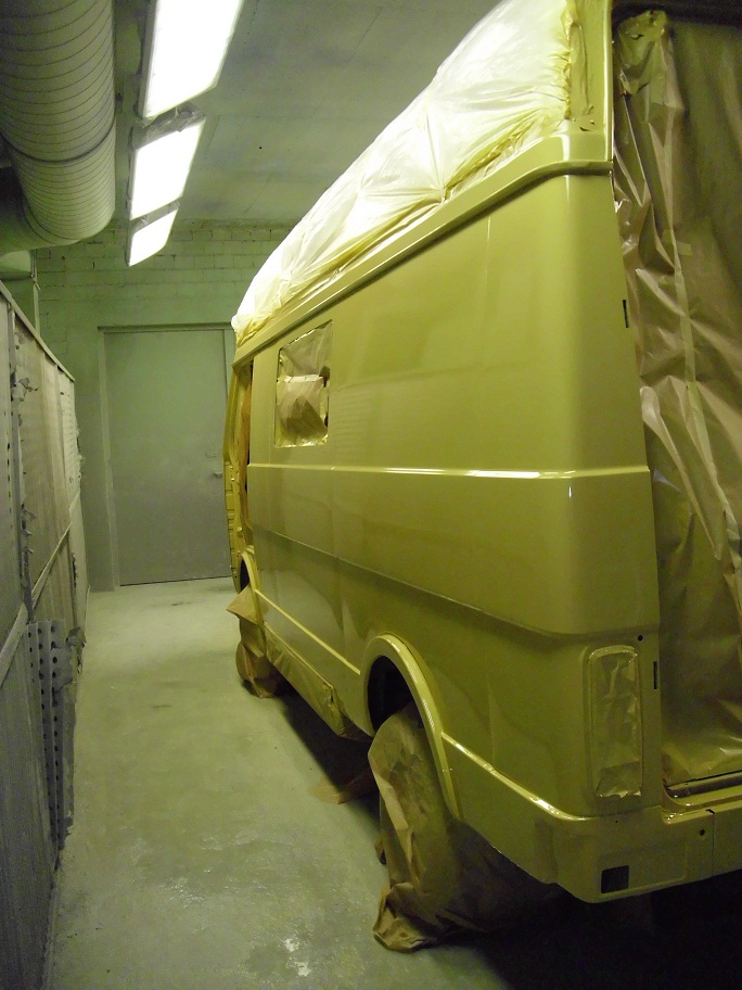

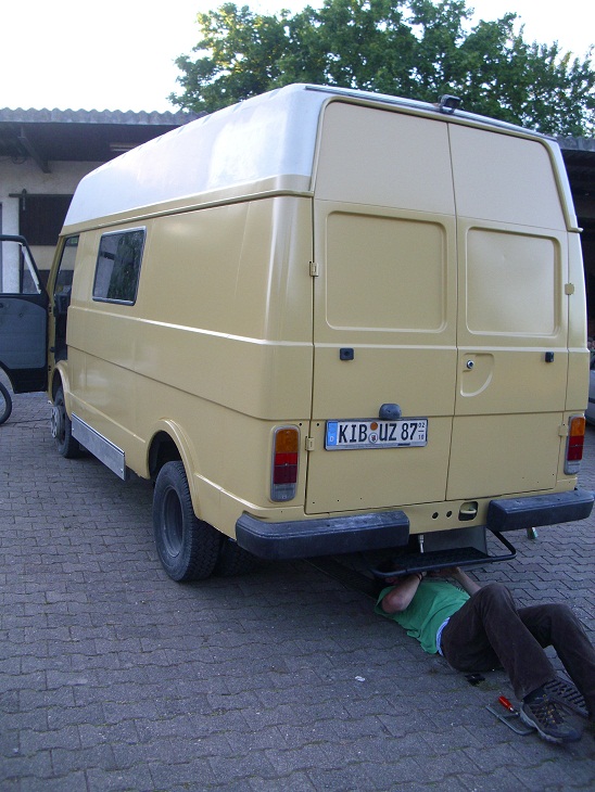

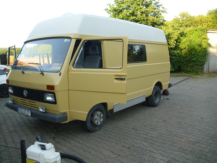

Fertig ist die Gute! Aus Blau mach "Expeditionsfahrzeug" Nach viel Spaß und noch viel mehr Arbeit ist der Lack drauf. Ich bin mit dem Ergebnis zufrieden. Lackiert wurde der Bus in einer Industriehalle mit "Lackierkabine" in der normal Industrieteile Lackiert werden. Ist natürlich nicht zuvergleiche mit einer richtigen Lackierkabine, aber das Licht war gut und man hat eine Absaugung und besser als der alte Kuhstall mit selbstgebauter Kabine war es allemal. :grin: Aber zum Füllern hat es allemal getaugt.
Lange Rede kurzer Sinn, ein bis zwei Staubeinschlüsse sind drin, aber für meinen Geschmack absolut im Rahmen.

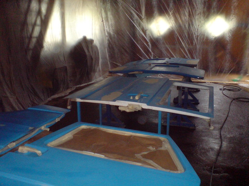

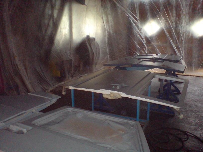

beim Füller schleifen

Beitragvon j.b.k » Mittwoch 1. Juni 2011, 22:42
Mensch das ist doch klasse geworden :TOP:
