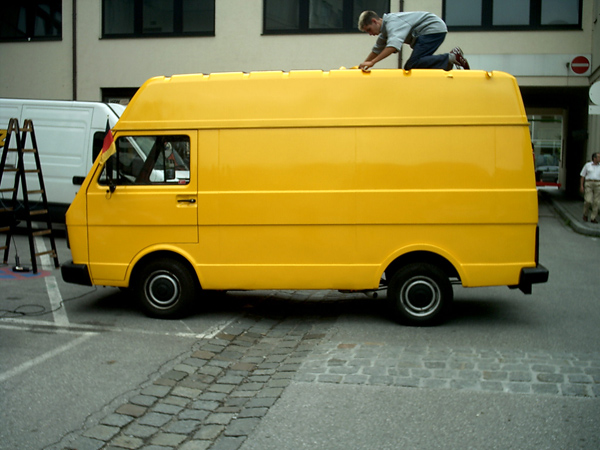

Beitragvon Rudi+Doris » Sonntag 12. Dezember 2010, 21:27
Hallo Klaus nun versuch ich es einmal
haste ja schön beschrieben
LT gelb 2.jpg (153.69 KiB) 11452-mal betrachtet
sieht ja schon mal nicht schlecht in der Vorschau aus
nun geht es auf die Reise und ich werde Euch jetzt demnächst mehr Bilder senden
wie es mit unserem Baby weiter geht
Vielen Dank jetzt schon im voraus
Servus bis bald
Rudi + Doris

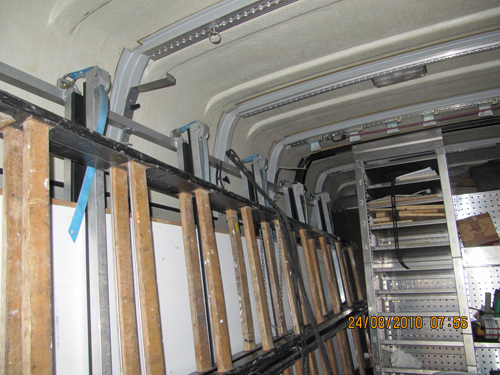

Re: jetz starten wir mal

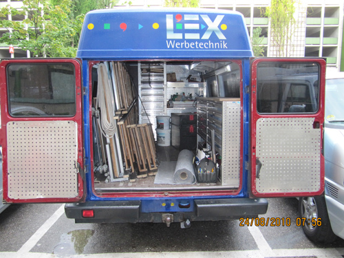

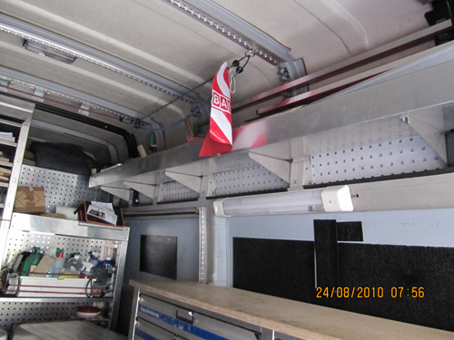

Beitragvon Rudi+Doris » Montag 13. Dezember 2010, 10:26
auch von hinten mal
[/attachment]
was man halt so braucht
noch mit voller Arbeitskleidung
jetz werde ich bald ausgeräumt und dann geht es los

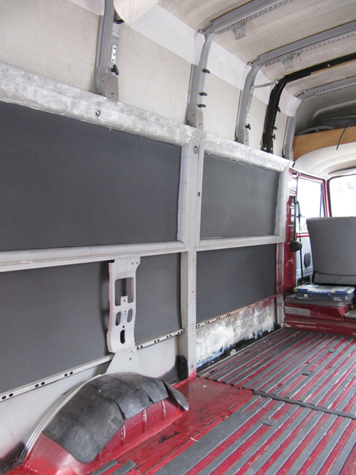

Beitragvon Rudi+Doris » Montag 13. Dezember 2010, 11:46
die ersten Taten

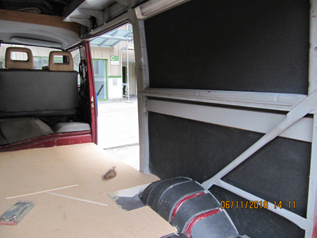

Beitragvon Rudi+Doris » Montag 13. Dezember 2010, 12:03
gedämmt bzw. isoliert mit 15 und 20 mm X-Trem-Isolator von Reimo
Bodenplatte eine 19 mm Siebdruckplatte 2-teilig anslonsten hätten wir den LT sprengen müßen um sie reinzukriegen.
Die Siebdruckplatte wurden mit Korkplatten als Bodenbelag beklebt und anschließen mit matten Lack versiegelt.
Sieht jetzt schon fast aus wie im Wohnzimmer.
schon geht es weiter
hier die andere Seite
