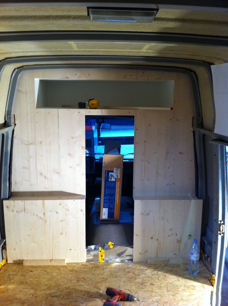

Konstruieren einer neuen Trennwand und minimale isolierung des Bodens wegen der Raumhöhe
Neue Trennwand mit grossem Fach

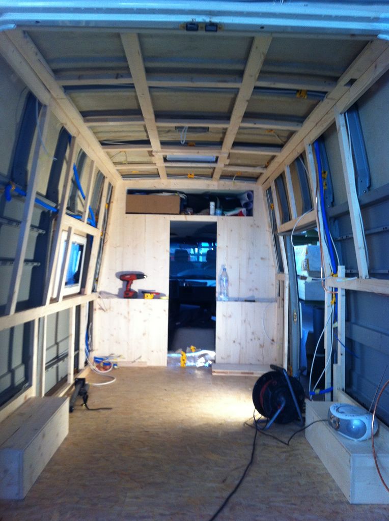

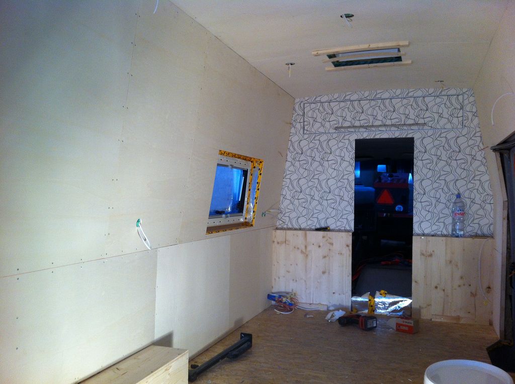

Lattenrost für Wände und Decke
Strom eingezogen
Mit bis zu 80mm mit Steinwolle isoliert
Sauber mit Dampfsperre ausgekleidet. Wichtig weil ich mich trotz vieler kritischer Aussagen für Steinwolle entschieden habe

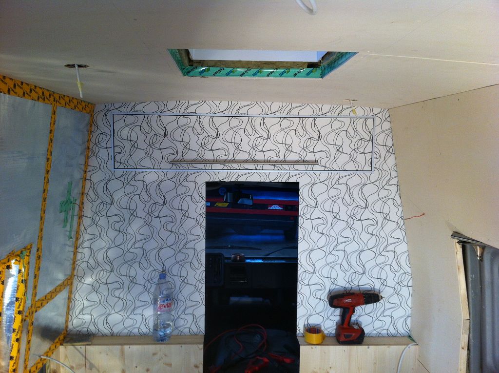

Wände und Decke werden mit 4mm Papelsperholz verkleidet
Novelon an die Trennwand angebracht
Front an das Staufach montiert

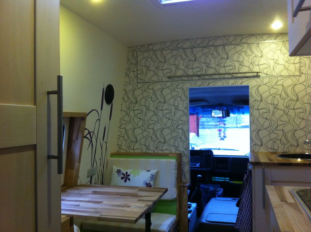

Wände und Decke fertig verkleidet

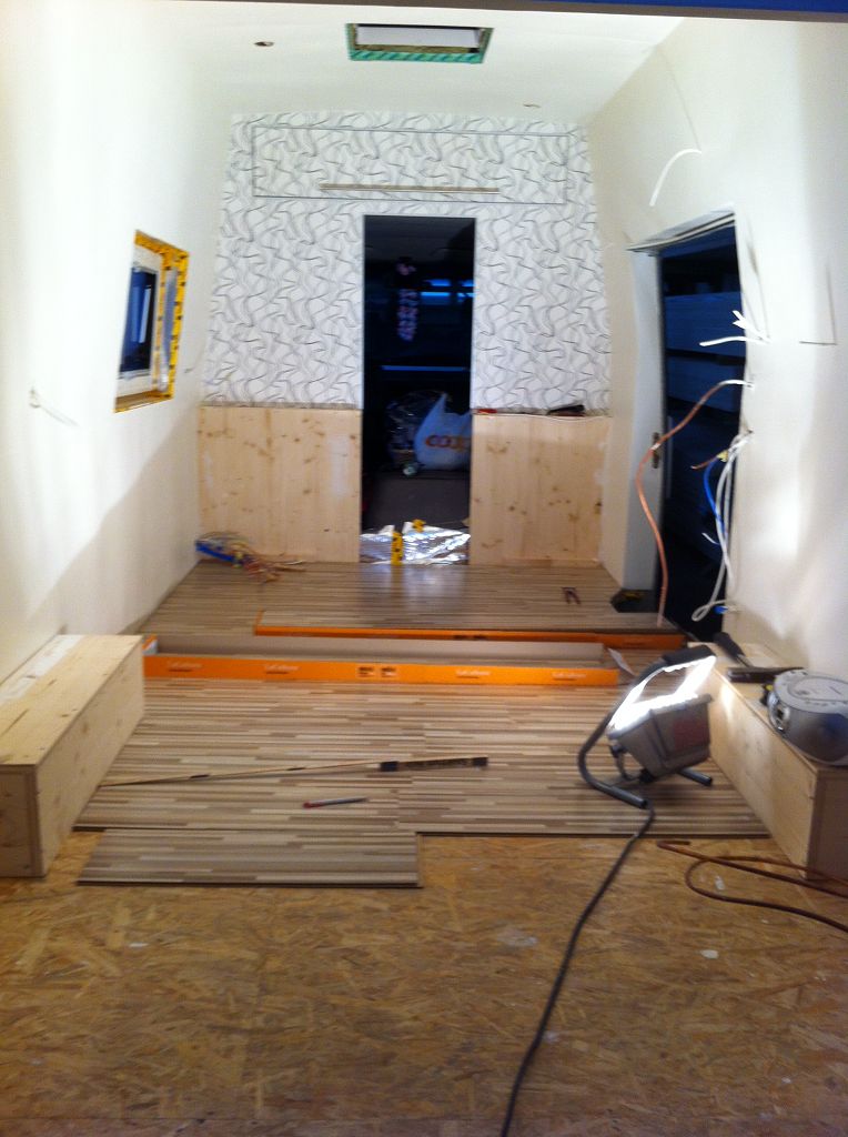

Wände und Decke mit Glasfasertapete tapeziert und anschliesend mit Latexfarbe gestriechen. dies dient nochmals dazu, dass die Feuchtigkeit nicht durch kommt.
Verlegen des Laminat Boden

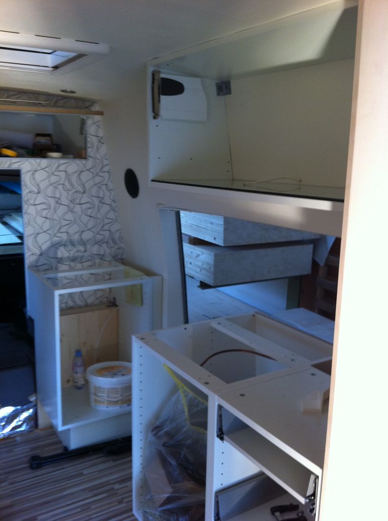

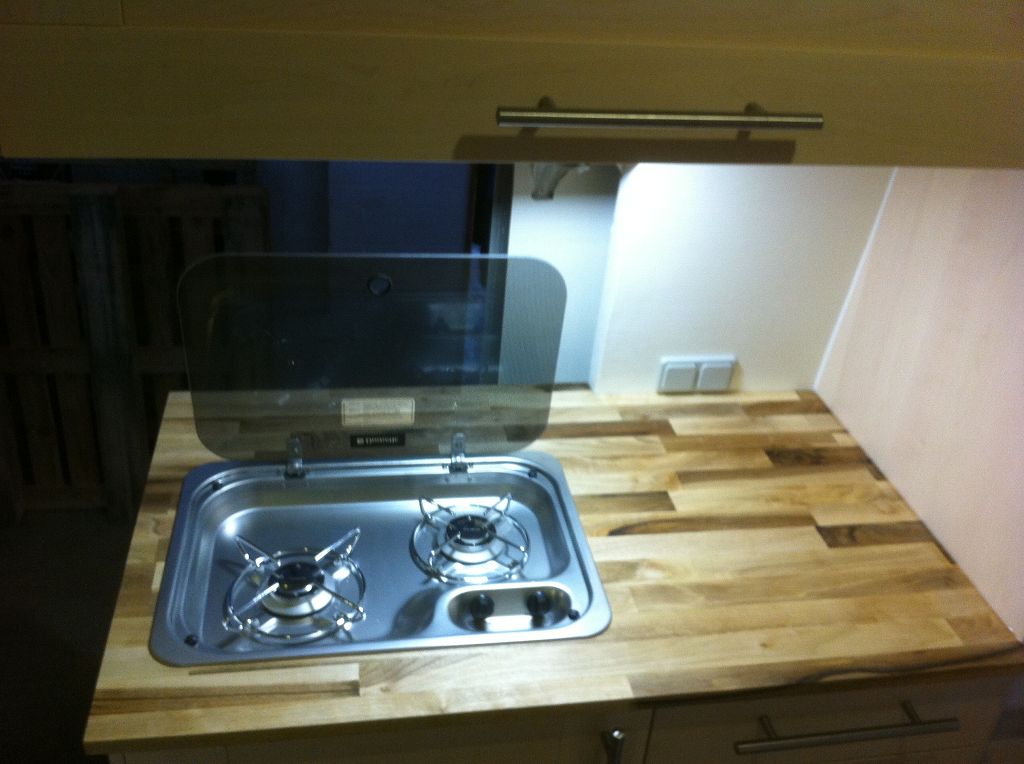

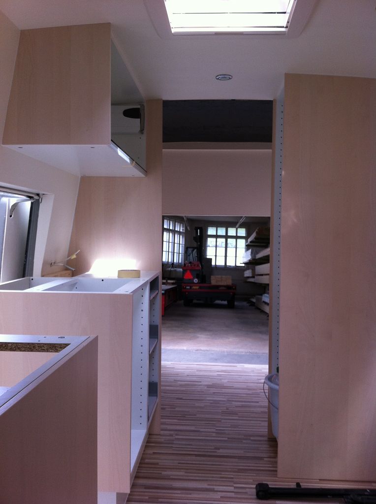

Montage der Küche
Oberschrank montiert

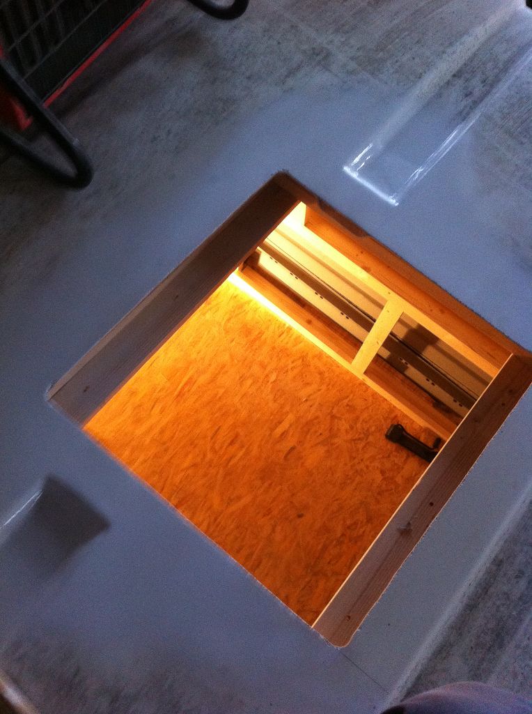

Sternenhimmel über dem Bett (Wunsch meiner Freundin:) Siet übrigens im dunkeln super aus. Hat mich selbst überrascht wie gut der geworden ist.
Die Küche nimt Getallt an
Küchenfronten montiert

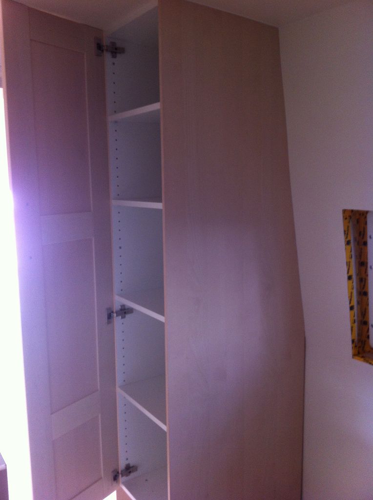

Schrank für allerlei

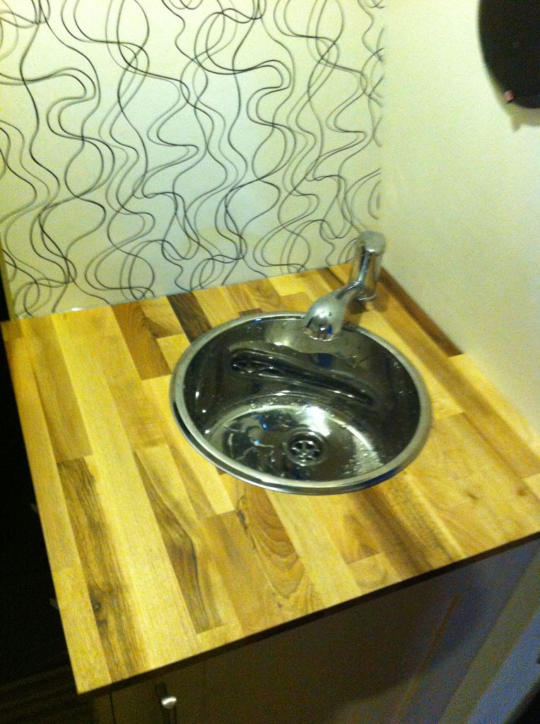

Herd. Arbeitsplatten aus massivem Nussbaum

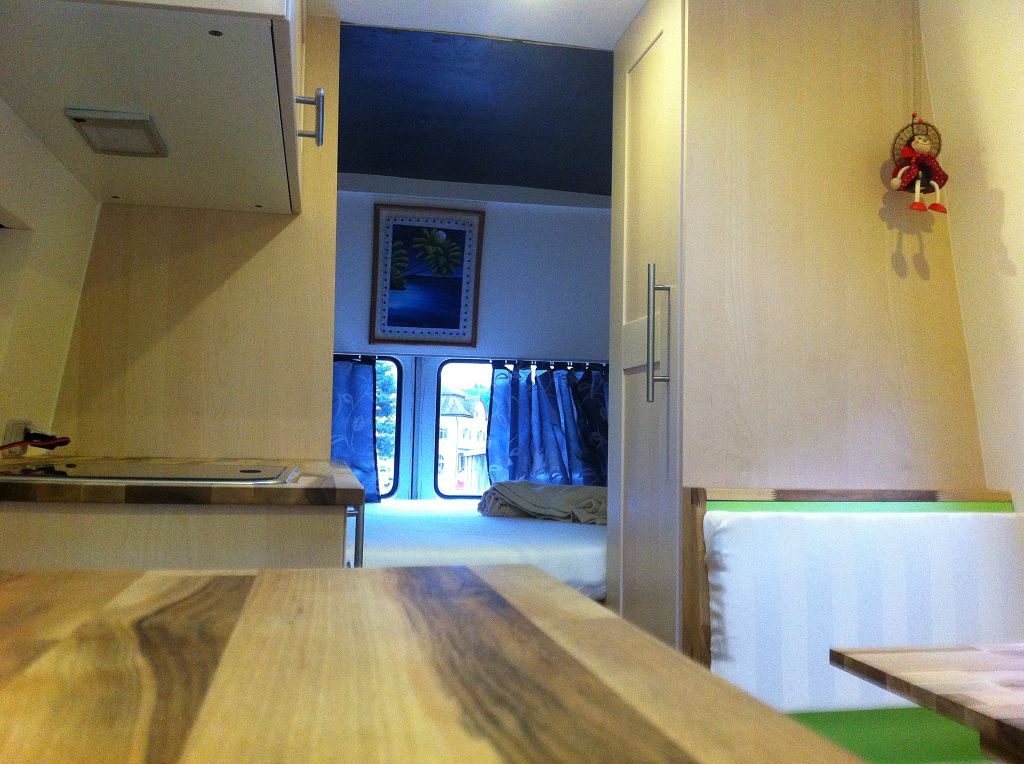

Im hinteren Teil eine einfache Bettkonstruktion
Spühlbecken eingebaut. Wasser aus einem 30l Kanister der unten im Kästchen untergebracht ist. Brause lässt sich ausziehen um draussen zu duschen.
P-iphone 18.07.2012 077.JPG (154.32 KiB) 61348-mal betrachtet
Soweit fertig

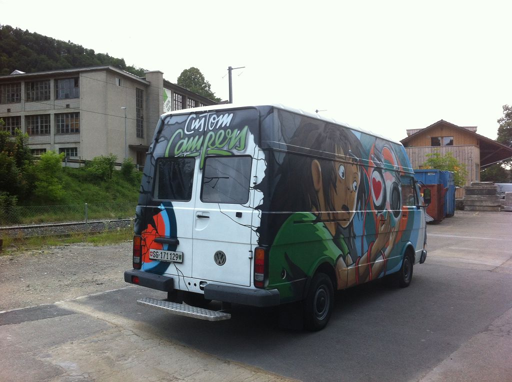

...zu zum schluss noch Bilder von aussen. Ich habe ihn spontan an ein Festival mitgeben können und er wurde dort angemalt. Sicher nicht jedermanns Geschmack aber ich finds Hammer!!

schöner Ausbau, bin auch grade dabei und überlege ob ich die Wandverkleidung mit Unterkonstruktion mache oder nicht. Wie lang ist denn dein Bett? Das wäre für mich das entscheidene Kriterium. Bessere Dämmung und elegantere Konstruktion sind dann gute Nebeneffekte.
Arne
arnem
Beiträge: 12
Registriert: Sonntag 9. Dezember 2012, 17:29
Fahrzeug: LT28, EZ89, lang, hoch, DV 102PS, Berlin
Re: Mein LT Projekt
Beitragvon touni » Sonntag 6. Januar 2013, 21:12
Hey wow, cooler Ausbau Reto!
Gefällt mir sehr gut! :FREU:
Kenne mehrere Leute, die in Ihrem Eigenheim IKEA Küchen verbaut haben und sehr damit zufrieden sind.
Gruss Tony
touni
Beiträge: 42
Registriert: Dienstag 24. April 2012, 07:46
Wohnort: Steffisburg (CH)
Fahrzeug: LT35, 2.4l, WoMo
Re: Mein LT Projekt
Beitragvon Dominik Enders » Sonntag 6. Januar 2013, 21:27
Guten Abend.
Respekt!
Gefällt mir sehr gut.
Die Lackierung finde ich echt klasse. :doppel_top:
Gruß Dominik
Dominik Enders
Beiträge: 48
Registriert: Freitag 4. Februar 2011, 15:53
Fahrzeug: 2x LT 4x4 Doka, 1x LT 4x4 Kasten, 1x LT 28 Kasten
Re: Mein LT Projekt
Beitragvon freakybus » Dienstag 8. Januar 2013, 00:50
arnem hat geschrieben:
Hallo Arnem
Das mit dem bett ist tatsächlich so eine sache. jetzt ist es knap 1.75m auf 1.35m. die breite ist optimal so. aber mit der länge war ich etwas naiv. ich bin 1.80 und dachte mir dan lieg ich eben etwas diagonal. das funktioniert auch super und ist sehr gemütlich. so habe ich eine länge von mehr als 2 m. aber! wen meine freundin auch mit dabei ist wirds für sie etwas ungemütlich :grin: sie mus sich dann in die ecke legen. Werde dem problem aber abhilfe schaffen. ich werde die liegefläche bei kopf und füssen mit grossen nieschen in den wänden erweitern. hab das schon gut durch gedacht und ausgemessen. auf die idolierung muss ich aber zwangshaft an diesen punkten bis auf ein minimum verzichten :-( ich bekomme so eine länge von ca. 1.95m und das wird dan gut reichen. ein festes bett war aber ein grundkriterium beim ausbau. und längs darin zu schlafen hätte viel zu viel platz versaut.
mfg reto

hier noch mit dabei ein Foto vom sternenhimmel im dunkeln. man siet aber wegen der iphonkamera nicht wie gut es in echt aussieht.

Mal eine vielleicht blöde Frage: die Unterkonstruktion für Wand und Decke, wie ist die befestigt an der Karrosserie? Oder trägt sie sich selbst?
