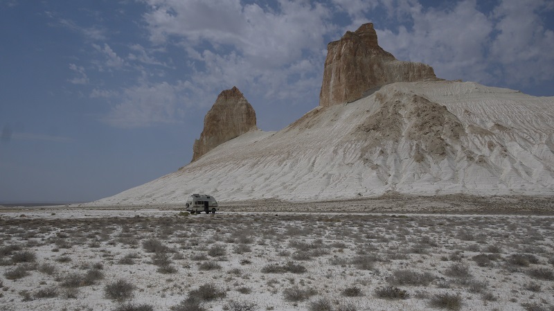

Ustyurt Plateau, Kasachstan
Sharyn Canyon, Kasachstan

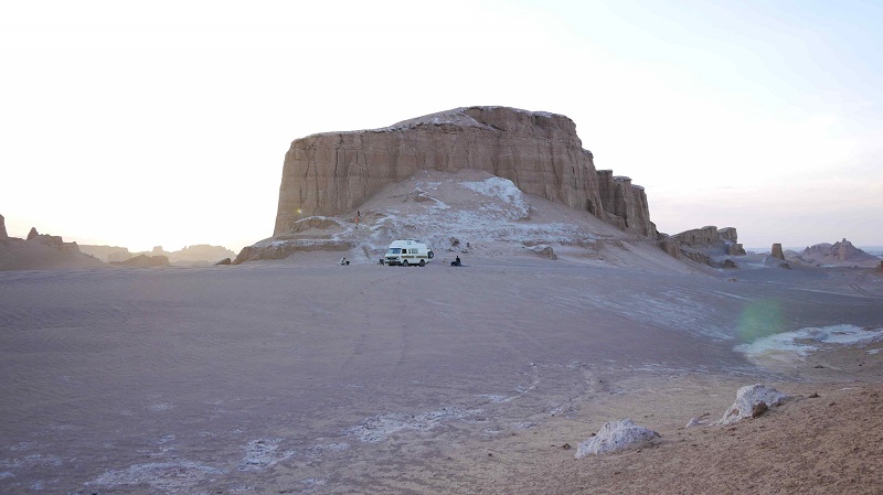

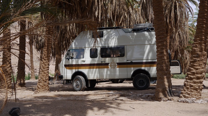

Oase, Wüste Lut im Iran
In den Khalouts, Wüste Lut im Iran
