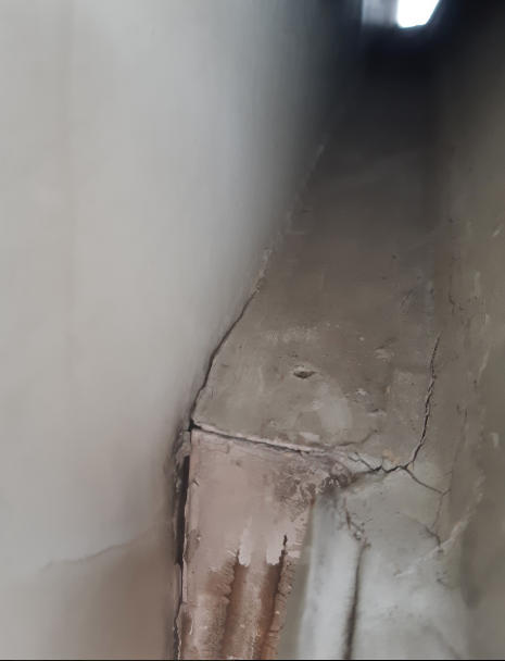

bei einer meiner kleineren Umbauarbeiten an meinem relativ neu erworbenen LT31 2,4 Womo (Baujahr 90, H-Kennzeichen), habe ich einen wohl ziemlich heftigen Wasserschaden am innenliegenden unteren Rand des Alkovens, also quasi am Sturz des Durchgangs von Wohnraum zu Fahrer*innenhaus, festgestellt.
Der Wonmobil Aufbau ist kein gängiger, also kein Karmann, Sven Hedin oder ähnliches. Bisher konnte mir niemand was zu dem Aufbau sagen, außer dass es wohl ziemlich einmalig ist.... Keine Ahnung, vorne steht "Libertè" dran, an der Seite "trim-line". Ist vlt. auch für die Sache nicht so erheblich, zumal der Womo Koffer, dennoch realtiv Standart aussieht.

Das zweite Bild zeigt den Schaden. Blickrichtung fahrer*innenseits, im Durchgang von Wohnbereich zu Fahrer*innenhaus stehend.
Oben ist ein etwa 6x6er Holzbalken, der von der Mitte (sichtbar) bis wohl zur Auflage fahrer*innenseits komplett durchgegammelt ist. Wenn es regnet ist der Balken von unten feucht. Steht der LT schief, tropft es (wenn auch sehr wenig) sogar aus der Balken heraus.
Vom Balken nach innen hin, ist das Holzbrett ebenfalls fahrer*innenseits auf der kompletten Rückwandseite im oberen Drittel durchgegammelt. Der Schaumstoff (kann mir wer sagen, wie das Material genau heißt?) hin zur Fahrer*innenkabine sieht noch halbswegs ok aus.

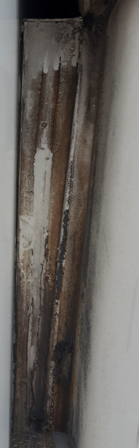

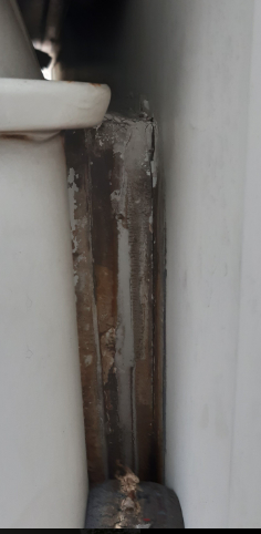

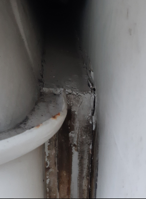

Hier noch je zwei Bilder von außen, auf der Suche nach ggf. Usachen:
Beifahrer*innenseite - Übergang Fahrer*innenhaus - Aufbau
Bildschirmfoto 2020-11-16 um 19.50.16.png (327.79 KiB) 10255-mal betrachtet
Bildschirmfoto 2020-11-16 um 19.50.53.png (217.15 KiB) 10255-mal betrachtet
Fahrer*innenseits - gleiche Stelle
Bildschirmfoto 2020-11-16 um 19.53.54.png (159.74 KiB) 10255-mal betrachtet
Bildschirmfoto 2020-11-16 um 19.54.01.png (154.07 KiB) 10255-mal betrachtet

ich habe zwar auch keine Erfahrung was die Statik angeht, kann mir aber nicht vorstellen, dass Du da so schnell ein Problem bekommst, wenn Du die betroffenen Teile austauscht!
Positiv finde ich, dass die Wasssereintrittsstellen ziemlich eindeutig erkennbar sind. Da einerseits die seitliche Flächenversiegelung nicht mehr intakt aussieht, andererseits ist die Dichtmasse rissig geworden.
Als Sofortmaßnahme könntest Du erst mal versuchen, es von außen abzudichten und dann in Ruhe überlegen, ob Du wirklich Teile austauschen willst bzw. welchen Anspruch Du an die Instandsetzung hast! Wenn Du es erst einmal trocken bekommst, nimmt es Dir den zeitlichen Druck und die Gefahr eines größer werdenden Schadens!
Egal wie Du auch vorgehst, hier sind ein paar Anregungen, was nicht heißt, dass dies die besten Lösungen sind ;-)
- Rissige Dichtmasse: Soweit möglich/zugänglich lockere Dichtmasse enfernen und erneuern.
- Die Flächenversiegelung: Hier würde ich mir ggf. einfach passende Alubleche besorgen und diese mit Sika oder ähnlicher Dichtmasse aufkleben und abdichten.
- im nicht zugänglichen Bereich unter dem Alkoven würde ich ggf. etwas fließendes verwenden. Hier auf beiden Seiten einen temporären Abschluss schaffen, damit sich quasi eine Wanne bildet. Das Fahrzeug in leichte Schräglage bringen, z.B. Beifahrerseite auf Bordsteinkante. Von der Seite aus dann etwas, was fließfähig ist und dann abdichtet bzw. aushärtet zur Fahrerseite fließen lassen. Ich weiß nicht, ob hier Kunstharz eine Lösung sein kann, oder ob das dann durch die Fahrdynamik gleich wieder aufreißt? Oder ob man da mit einem langen Besenstil oder ähnlichem auch noch Glasfasermatte einlegen will? Vielleicht haben hier ja andere auch noch Ideen dazu?!
