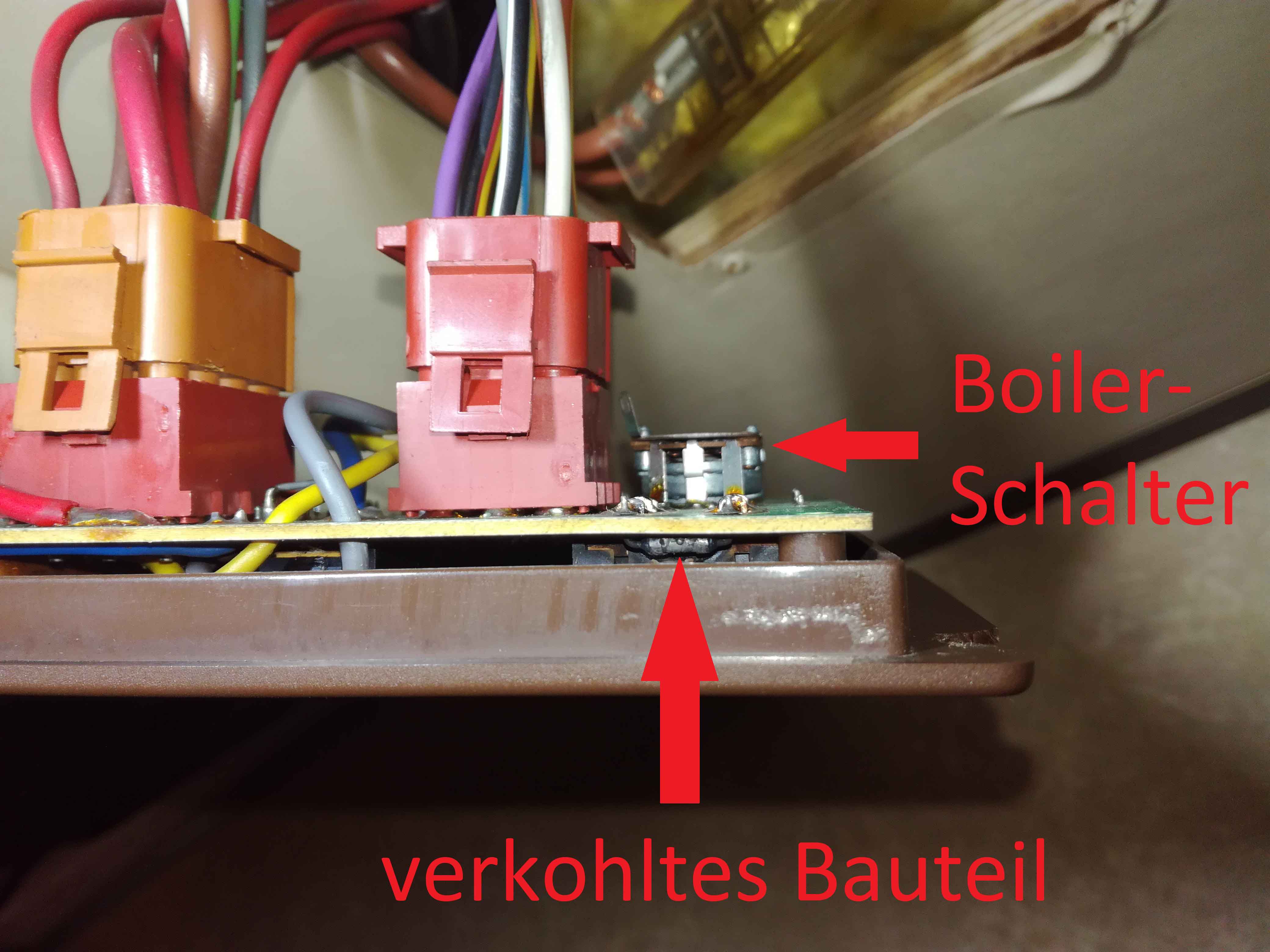

gestern hat es bei mir im Bus (LT31/Sven Hedin/BJ86) nach verkohlter Elektrik gerochen. Ich hab dann das Anzeigegerät ausgebaut. Der Trafo war superheiß. Wollte mir die Platine dann mal genauer anschauen, aber hab sie nicht von der Frontplatte abgekriegt (muss man warscheinlich die Schalter ablöten...oder?). Hab dann aber gesehn, dass das Bauteil zwischen dem Boiler-Schalter und Platinenrand abgeraucht ist. Es ist leider nix mehr drauf zu erkennen. Hat jemand von euch nen Schaltplan? Und kann mir jemand sagen, ob das auch der Grund war, warum der Trafo so heiß wurde?

Hier nochmal mit Bild.

das sieht mir nach einem verkohlten Widerstand aus.
Ist aber schwer zu sagen wofür der da ist und was der mal für einen Widerstandswert hatte - meine Glaskugel ist gerade beschlagen. :-)
Zwei weitere Fotos (von oben und unten (Bedienseite)) wären hilfreich.
Mit Steckdose auf dem Panel meinst Du eine 12V-Steckdose? - Ich kenne das Panel nicht.
Wenn der Trafo sehr heiss wurde, muss auf der Sekundärseite ("Niederspannungsseite" - 12V) viel Strom geflossen sein - möglicher Weise durch einen Kurzschluss.

hier nochmal ein paar bilder von vorne und hinten. ich kann leider die frontplatte von der platine nicht lösen, dafür muss man warscheinlich die schalter ablöten. ich bin aber im urlaub und mir fehlt das nötige werkzeug...

ich glaube da ist der ganze Trafo durchgebrannt, im zweifels Fall hast ein 230 V Gerät mit einem Kurzschluß eingesteckt, u. ich meine mich erinnern zu können, das verschmorte Bauteil auf der Platine ist eine Schmelzfadenglassicherung bei der das Glas verschmolzen ist. Die sitzt glaube ich in so zwei Hütchen die über die Sicherungskontakte geschoben sind, u.dann in der Platine verlötet wurden. Denke das wird etwas grössere Reparatur. Gutes Gelingen. Gruß, Micha

Das verkohlte Bauteil ist ein 12 Ohm-Widerstand, ich meine, von der Schaltung, die nach Druck auf den Taster die Füllstandsanzeigen noch eine Weile nachleuchten lässt. Dort geht oft ein Tantal-Elko aufgrund Überalterung kaputt, macht einen Kurzschluss und dadurch werden dann weitere Komponenten beschädigt.
Der komplette Bestückungsplan mit Werten ist im Wiki unter http://www.lt-forum.de/dokuwiki/doku.ph ... sven-hedin.
Zum Abnehmen der Leiterplatte muss in der Tat alles abgelötet werden, auch die Kabel. Im Urlaub meist schlecht zu machen. Vorher Foto machen, damit man hinterher wieder findet, wo was dran muss.
Der Trafo sieht in der Tat nicht gut aus. Vielleicht gab es einen Kurzschluss / Überlast an der Steckdose, vielleicht ist auch der (im Bild rote) Mikroschalter hängen geblieben, der den Wechselrichter abschaltet, wenn kein Stecker drin ist und es ist mit der Zeit überhitzt. Ich hatte aber auch schon so aussehende Trafos, die noch funktionierten. Der Trafo überhitzt auch, wenn einer der Treibertransistoren (BD675) durchschlägt, es fließt dann Gleichstrom.
