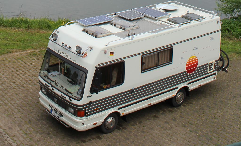

da wir oft nach Skandinavien fahren und dort teilweise auch autark stehen hatten wir uns auch eine Solaranlage verbaut. Funktioniert bislang tadellos.
Hier mein damaliger Beitrag (der 4. in diesem Thread):
viewtopic.php?f=99&t=14799

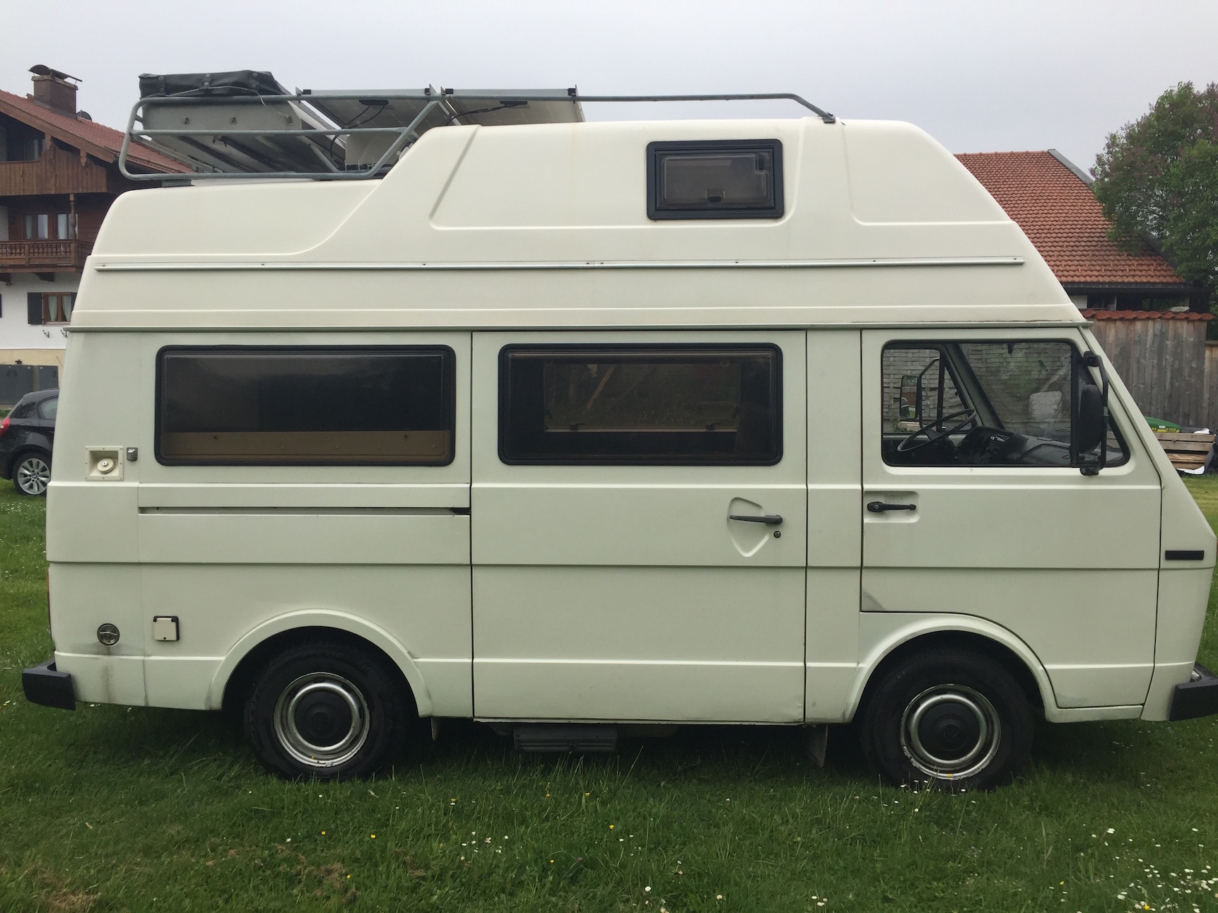

Hier die Module auf dem Dach bei mir:

Das sieht sehr gut aus und macht mir Mut!! Dein Anforderungsprofil stimmt ziemlich genau mit unserem überein, nur das wir uns urlaubstechnisch (bisher) immer nach Süden orientieren ;-)
Ich war gerade auf der HP von Prevent. Scheint mir dort einen Ticken billiger zu sein, sogar trotz besserem Regler!
Dort werden außerdem andere Module angeboten, mit "4 Bus Bars" (hast Du solche??) anstelle der offenbar "2 Bus Bars" bei den Angeboten von campsolar. Ein weiterer Vorteil? Auch sind die Abmessungen leicht unterschiedlich. Da müsste ich halt schauen, was nun auf dem Florida genau Platz hat.

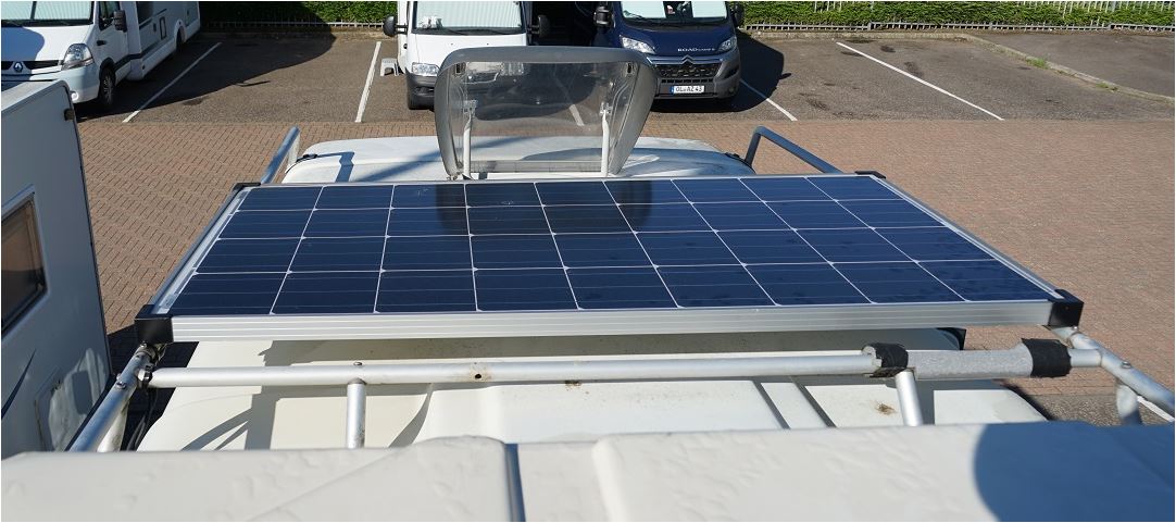

Das haben wird auf dem Dach unseres letzten Floridas gehabt:
Offgridtec® 150W MONO 12V Solarpanel
Votronic MPP 165 Duo Digital 10A 12V MPPT Solar-Laderregler
So sah das aus:
https://goo.gl/photos/u1v3dkWWbrqtqHzg9
Und das kommt in den nächsten Tagen auch wieder auf unseren neuen Florida. :)
Auch wir stehen damit wieder wild am griechischen Strand und betreiben unter anderem damit die WAECO CF 40.

Andreas, das schaut interessant aus. Du hast das Panel direkt am originalen Dachträger montiert?
Das ist mir eigentlich recht sympathisch, denn so müsste man außer der Kabeldurchführung nichts direkt aufs Dach kleben... Hast Du zufällig noch ein Foto, wo man diese Anbindung besser sieht, ggf. von der Seite?

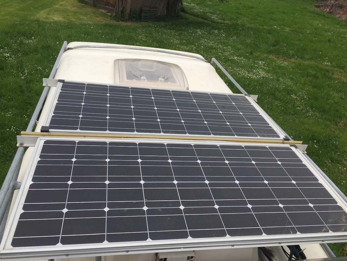

wir haben auf unserem Sven Hedin 2 x 100 Watt montiert und auch den Waeco Kompressor Kühlschrank, funktioniert einwandfrei. Die Module etc. haben wir damals günstig beim ftg-shop bestellt und sind bisher sehr zufrieden. (Sehe gerade, dass es den Shop nicht mehr gibt :-o )
Die Module wurden mit L-Profilen auf dem vorhanden Dachgestell befestigt.

@Franz: Deine Lösung schaut auch sehr gut aus! Insbesondere die Lösung mit den L-Profilen zur Fixierung der Panels gefällt mir gut. Aber findet dahinter trotzdem noch eine Dachbox Platz? Aktuell habe ich eine etwas kleinere, werde aber voraussichtlich aufrüsten auf die FIAMMA ULTRABOX 2...

Hallo Zusammen:
Kurzes Update - die Anlage ist seit gestern in Betrieb! :FREU:
Wie Andreas hab ich das Panel direkt mit Edelstahlwinkeln an den Dachträger geschraubt.
Praktischerweise ist dieses 150W Panel ungefähr genauso lang, wie der Dachträger breit und liegt daher auf den schmalen Seiten auf dem Dachträger auf.
Für die Kabeldurchführung hab ich vom Kleiderschrank aus nach oben ein 19mm Loch mit einer Lochsäge gebohrt.
Oben auf dem Dach hab ich als zusätzliche Sicherheit gegen Wassereintritt einen kleinen Kunststoffring um das Loch geklebt. Einfach ein Stück PVC-Rohr, bzw. Muffe aus dem Baumarkt, auf ca. 10mm gekürzt. Darüber dann erst die eigentliche Kabeldurchführung.
Als Klebstoff hab ich Dekasyl MS-5 benutzt, zuvor das Dach gereinigt und Dekavator aufgetragen. Nach dem Verkleben hab ich die Fugen mit Finger und Seifenlauge geglättet.
Der Solarregler sitzt bei mir unter der hinteren Sitzbank, hinter den beiden Versorgerbatterien.
Dort ist auch das Bluetooth-Modul.
Nach dem Anschließen konnte ich mich gleich mittels App mit der Anlage verbinden. Automatisch wurde dann gleich mal die Firmware des Bluetooth-Moduls und des Reglers geupdated.
Und siehe da: es funktioniert! :HELLO:
Die Batterien waren zu dem Zeitpunkt ziemlich voll, daher hat der Laderegler nur einen sehr geringen Strom geschickt.
Nachdem ich testweise den Kühlschrank angeworfen habe, stieg der Ladestrom gleich mal auf über 2A an.
Finde ich nicht schlecht, denn zu dem Zeitpunkt war's ziemlich duster, weil stark bewölkt. Außerdem steht der Bus halb unter nem Baum...
Bin nun echt gespannt, wie sich die Anlage im Urlaub bewähren wird! ;-)
