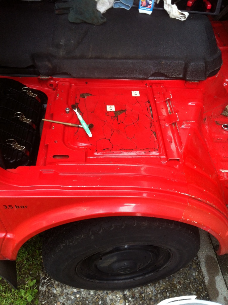

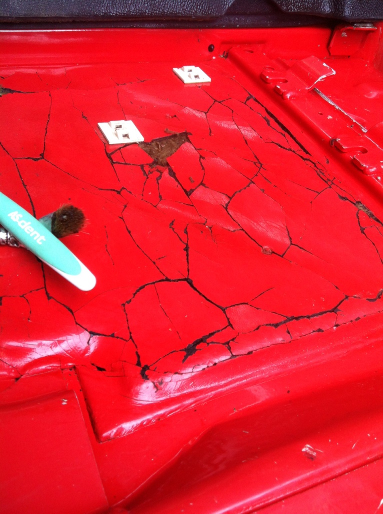

ich steh gerade am Anfang meiner ersten 5 tätigen Werkelphase an meinem 88er LT35. Nun stehe ich vor 3 Problemen:
1. Unter dem Fahrer und Beifahrersitz bin ich auf eine weiche Dämmung gestoßen die oben drüber lackiert war. Das ganze ist nun logischerweise mit der Zeit gerissen.
Hatte jemand von euch das gleiche Problem? Würdet ihr es einfach ignorieren, etwas drübermachen oder komplett rausreißen und sauber etwas anderes drüber?

Bin gerade dabei die Einstiege und Fußraeume zu restaurieren. Musste dafuer auch die Daemmschicht runter machen.
Habe festgestellt, das überall dort, wo Risse im Belag waren, drunter auch Rost war.
Dort wo es noch jungfräulich ausschaute - kein rost.
Muss aber ja keine feste regel sein :grin:

Na dann mal raus mit dem Zeug. Hat mir mein Bauchgefühl eh schon gesagt. Wobei aber unser LT zum Glück kein Rost hat, da er immer nur in der Halle stand. Lediglich 3 Daumennagelgroße Stellen rundherum verteilt, die aber Zusammenstößen geschuldet sind.

Das diese Matten mit der Zeit brüchig werden ist ganz normal, war bisher bei allen meiner LTs so. Ich hab bei meinem aktuellen durch die Bruchstellen das Dämmmaterial mit fluid film durchtränkt, anschließend die Oberfläche mit Panzertape geflickt und wieder rot angestrichen. War mir allerdings auch relativ sicher, daß darunter kein Rostproblem lauert.
