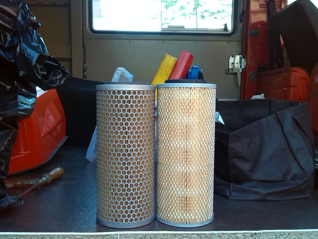

Beitragvon LT31-BusBuddy » Sonntag 8. Mai 2016, 19:38
wo holt ihr Eure Luftfilter her? Ich hab bei autoteile24.de bestellt, aber der ist zu lang. Bei Ebay auch nochmal geschaut, egal welcher Hersteller, alle zu lang.
Hab den CH Motor Bj, 1981. Das hab ich auch bei den Online Shops angegeben. Scheint aber nicht zu stimmen.
Laut Classic Parts hat der Einsatz eine Höhe von 285. Die Filter von Fremdanbietern haben 294mm. Der Deckel geht dann nicht mehr zu.
Original Teile Nummer ist 060 129 620
http://www.volkswagen-classic-parts.de/ ... 9e53b.html
