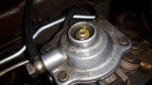

Beitragvon AlterDepp » Montag 5. Oktober 2015, 20:26
So, ich hab jetzt mal genau geschaut und das gefunden:
Wenn man genau hinschaut sieht man, dass da Diesel drin steht. Ich kann jetzt nicht ausschließen, dass der von außen ist, da mir ja dauernd die Einspritzleitungen gerissen sind. Bin aber seit dem letzten Mal bestimmt eine Stunde gefahren. Kann es sein, dass da was undicht ist? Wenn ja, kann ich da einfach selber was machen? Aus- und Einbauen mache ich nicht selber, da sollen lieber die Werkstätten ein bisserl was verdienen.
Danke, Gruß Stefan

Beitragvon tiemo » Montag 5. Oktober 2015, 22:12
Hallo Stefan!
Ich glaube nicht, dass da oben, oberhalb der Membrane, Diesel aus dem Inneren der ESP austreten kann. Wenn der LDA-Mechanismus undicht ist, kommt das Diesel normalerweise zu einer Gummitülle unterhalb der Membrane heraus, im Schema mit "Ablauf/Belüftung" beschriftet.

Beitragvon AlterDepp » Mittwoch 10. Februar 2016, 16:22
Hallo Freunde,
alles wieder gut. Ich habe zuerst den letzten Rücklaufschlauch in Verdacht gehabt, da es dort etwas feucht war. Ganz dicht war es dann aber immer noch nicht. Ich habe dann doch alle Rücklaufschläuche getauscht: jetzt springt er auch bei -10 Grad wieder an.
Danke für Eure Hilfe, Gruß Stefan
