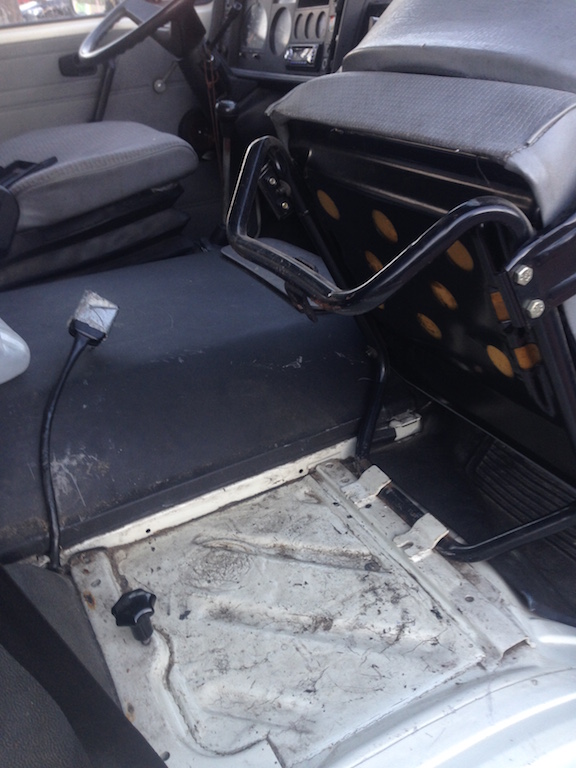

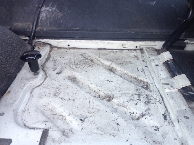

Hier einige Fotos meiner Befestigungsmöglichkeiten:

Beitragvon Manuel Strübing » Montag 24. November 2014, 20:39
wenn du möchtest kannst du dir die befestigungen der doppelsitzbank bei mir mal angucken. mein lt steht in zollstock.
die doppelsitzbank wird komplett anders befestigt als der einzelsitz. die löcher sind auf deinen fotos zu sehen.
wo du eine bank herbekommst kann ich dir leider nicht sagen. ich habe meine über ebay-kleinanzeigen vor 3 jahren gefunden.
