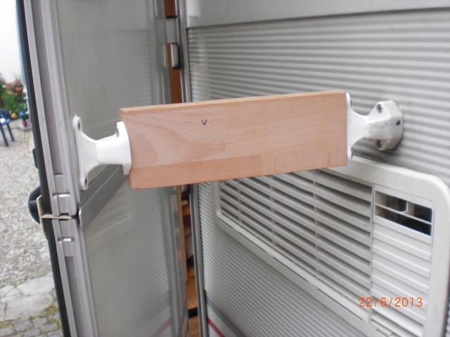

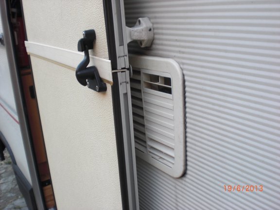

Worauf man auch achten sollte (vielleicht weißt du das schon), im Sommer die Aufbautür nicht bis zum Anschlag
auf machen, weil dann das Abluftgitter vom Kühli fast komplett abgedeckt ist. Da kann natürlich nix an warmer Luft raus.....
Ich habe mir einen Abstandshalter gebastelt, der die Tür auf Abstand von der Außenwand hält. Den Unterschied kann man
direkt am Kühlschranktermometer ablesen, wenn man denn eines hat :grin:
Anbei ein Foto....war hier schon mal Thema.
Ansonsten gutes Gelingen bei deinem Vorhaben.
...gut....
....nicht gut....
