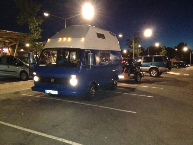

Mein LT 28 mit 3200kg voll beladen mit 4 Personen ist im Sommer mit 580 KG Anhänger bis Spanien und zurück gerollt. Auf dem Hinweg war der Verbauch bei ca. 10,6l (wir hatten nur Rückenwind) und auf dem Rückweg bei 12,8l (gegenwind :-( )
Naja er zieht dann wohl nichts mehr vom Teller, obwohl ich es mir schlimmer vorgestellt hatte. Ich konnte sehr gut mit Tank-LKWs mithalten. Auch bei Steigungen, Obwohl die Geschwindigkeit auch manchmal unter 50 km/h ging.

Beitragvon Leo Reinders » Mittwoch 16. Oktober 2013, 13:32
75 PS, LT 28 BJ 1982, leider kein H-Kennzeichen bekommen weil er mal ein LKW war und die Schlüsselnummer damals nicht umgetragen wurde :-( :TÜV
Hier mal ein Foto;-)
Mein LT
