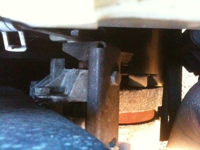

Beitragvon lteins » Dienstag 3. Juli 2012, 10:26
Hi Tiemo,
danke für die Antwort. Kann das leider nicht so richtig erkennen (siehe Photo)...
Wo befindet sich das Alu-Typenschild normalerweise? Die Batterien die momentan verbaut sind, sind 75Ah, da wäre die 45A ja sehr mager, oder? Was meinst Du?
Sascha

Beitragvon tiemo » Dienstag 3. Juli 2012, 18:50
Hi Sascha!
lteins hat geschrieben:Wo befindet sich das Alu-Typenschild normalerweise?
Seitlich am hinteren Lagerschild der LIMA (siehe Bild, ist aber an einem ausgebauten Motor aufgenommen)
lteins hat geschrieben:Die Batterien die momentan verbaut sind, sind 75Ah, da wäre die 45A ja sehr mager, oder? Was meinst Du?
45A sind schon dann sehr mager, wenn man ein Vorglührelais mit langer Nachglühdauer verbaut hat. Schon alleine dieses zieht bis 3 min nach dem Anlassen um 70A. Du schreibst "Batterien", also Mehrzahl. Auch dann darf es mehr an Ladestrom sein.
