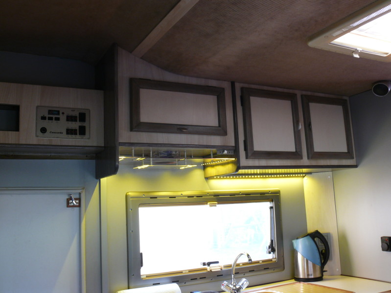

auch wenn die Fachleute sagen "das geht nicht" - für die Innenbeleuchtung im WoMo verzichte ich komplett auf irgendwelche Vorschaltgeräte. Ich verwende wie Tiemo einfache standard LEDs mit einer Strohmaufnahme von 20mA. In (Warm)Weiß haben die eine Betriebsspannung von 3,2 bis 3,6 Volt. Bei 4 in Reihe ergibt das also eine Betriebsspannung die wunderbar zu dem passt was wir im Auto haben.
Die Standard LEDs haben zwei Vorteile: sie sind Billig zu haben und sie werden kaum warm, wodurch man auf eine Kühlung verzichten kann und die Montage dadurch ganz einfach ist. Ich verwende sogenante "Strawheads" die haben einen breiten Lichtkegel und 4,8mm Durchmesser. Wenn man zur Montage ein 4,7mm Loch bohrt, lassen die sich gut einstecken (die rasten richtig ein) und man muss nicht mal kleben.
Im Anhang ein Bild der Küche meines letzten WoMos. Die Beleuchtung war wie oben beschrieben gebaut (4 in Reihe, ohne Vorschaltgerät), Hat 4 Jahre ohne jegliches Problem gehalten (dann hab ich das WoMo verkauft). Der Stromverbrauch lag bei gemessenen 183mA.

Mach ich am WE, dann kann die Frau ein paar Fotos machen wenn ich werkle.
Nächstes Projekt ist eine 110cm lange Lichtleiste mit 36 LEDs für die kurze Seite unserer Sitzecke.
Ist bei der Ikea Leuchte die Farbtemperatur der LEDs angegeben? Dies währe wichtig zu wissen wegen des Gelbtones. Ich verwende aktuell LEDs mit 3500K - das sind bei den warmweißen 5mm LEDs die mit dem kleinsten Gelbstich die ich gefunden habe. Kaltweiß ist 7500K - wielleicht solltest Du auch solche probieren, mir wirklt deren Licht allerdings zu fahl.
Gruß Herbert
