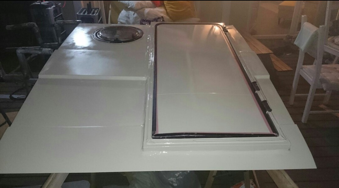

Ich war total begeistert von der Idee,statt einer normalen Schiebetür eine Wohnwagentür in unserem Florida zu haben.(schön leise wenn man sich morgens zum surfen rausschleichen möchte :grin: )
Also kurzerhand selbst gebaut, 50€ für ne Schiebetür ohne Fenster,0 € für ne alte Bedford Hymer Wohnmobiltür, 30€ neues Türschloß, 60€ Lack und Dichtmasse, 30€ Stahl für Türrahmen. Hier und da ne Stunde Arbeit und zack fertig :lol:

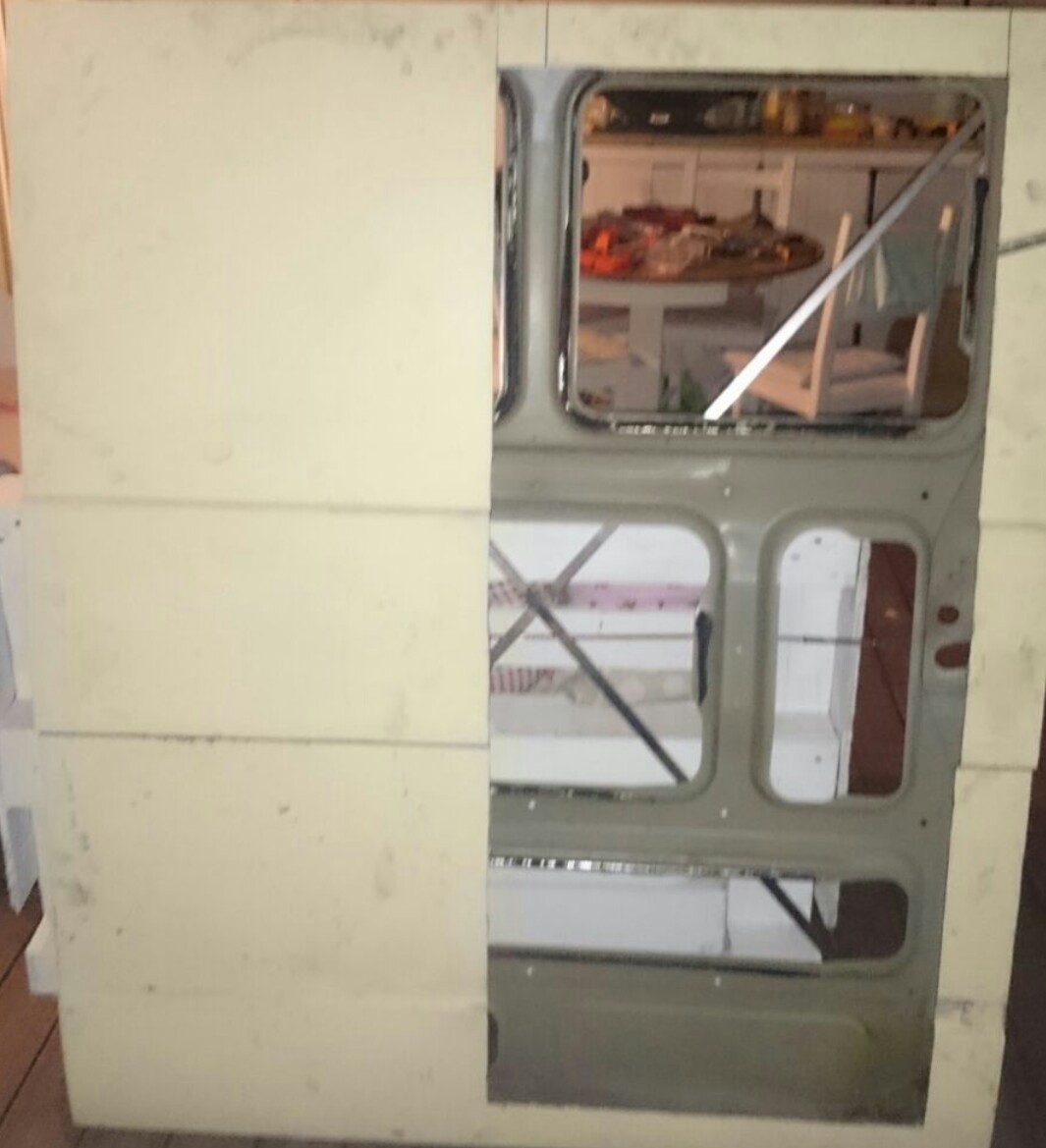

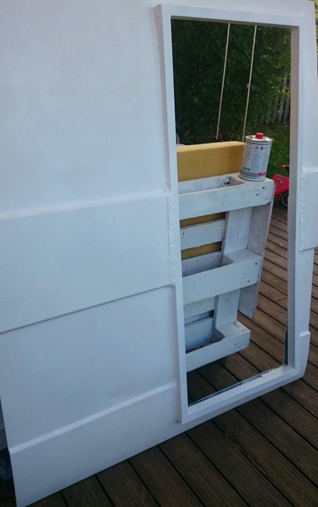

Beitragvon Jonas » Freitag 13. November 2015, 13:19
So,hier mal ein paar Bilder..

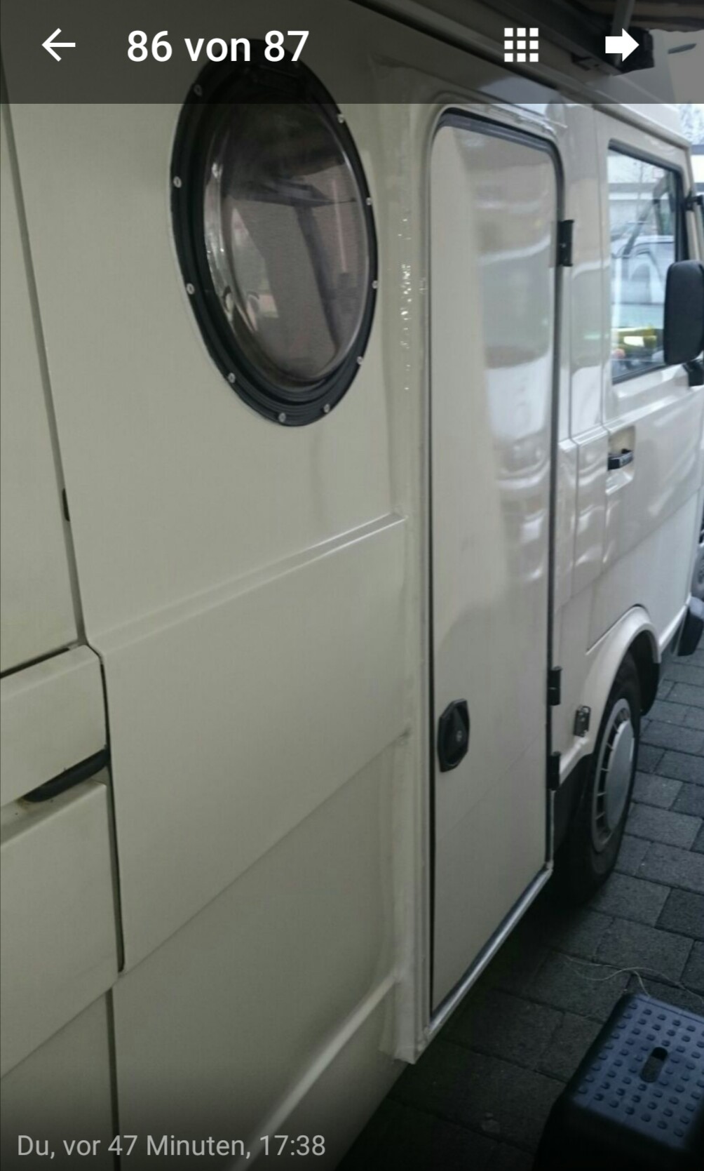

Beitragvon Jonas » Samstag 14. November 2015, 19:29
So,Tür ist drin und passt super.Bin sehr zufrieden :doppel_top:

Re: Klapptür Eigenbau
Beitragvon Kleberwurst » Samstag 14. November 2015, 20:53
Klasse!
Hast du wirklich toll hin bekommen :FREU: :FREU:
Du kannst dir mit einem breiten Grinsen auf dem Gesicht auf die Schulter klopfen :grin:
Optisch und vom Nutzen: Note 1 A.
