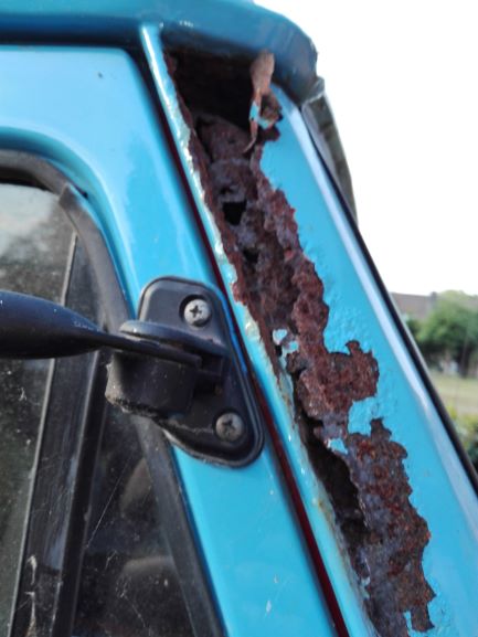

Ich besitze seit nun ca. 10 Jahren eine LT BJ 82, der nun leider etwas Zuneigung bei der Karosserie benötigt. Bei der Beifahrer A-Säule hatte ich ein paar Rostblasen die ich nun freigelegt und mich leider sehr erschrocken habe. Das äußere und das mittlere Blech ist leider total durchgerostet (siehe Bilder), nur das innerer der drei geschichteten Bleche ist noch gut. Es ist doch richtig, dass die A-Säule aus drei Blechen besteht?
Nun brauche ich Ersatz Bleche um das ganz wieder in Ordnung zu bringen! Im Internet habe ich bisher leider nur ein Reparaturblech für außen gefunden, von dem ich allerdings auch nichts Gutes gehört habe in Bezug auf Passgenauigkeit. VW Classic Parts konnte mir leider auch nicht weiterhelfen. Habt ihr irgendwelche Tipps wo ich noch A-Säule Bleche bekommen kann? Am besten sogar eine ganze A-Säule?
Über ein paar Tipps würde ich mich sehr freuen, die Resonanz der 10 Schrottplätze die ich bisher angerufen habe war leider nicht hilfreich.

Schau mal bei vw classic parts in den ersatzteil katalog
https://www.volkswagen-classic-parts.de ... .html#/473
Es scheint das von vw selber nicht mehr zu geben, das aussenblech bzw scheibenrahmen gibts glaub noch bei vw, aber auch als nachpressung für wenig geld.
Ich tippe mal, du musst dir die a säule aus nem schlacht lt schneiden. Schlacht lt s gibt oft. Zb hier im forum, auf fb in der german lt driver gruppe, auf ebay Kleinanzeige etc.

Du benötigst primär "Ersatzbleche", welche Du wahrscheinlich bei Classic Parts bekommst!
Alles was als "Reparaturblech" angeboten wird ist größer und wird über das rostige Belech drüber gelegt. Reparaturbleche taugen nur um Löcher notdürftig zu verschließen, um sie dann ein Jahr später ordentlich zu reparieren.
So viel zur Begriffsbestimmung.
Vermutlich wird Dein bester Weg zum Ziel der Schrottplatz sein, auch wenn Du noch einige Schrottplätze absuchen mußt. Die meisten Scheibenrahmen sind unten rostig, deshalb sollte eine A-Säule zu finden sein welche Du brauchen kannst!

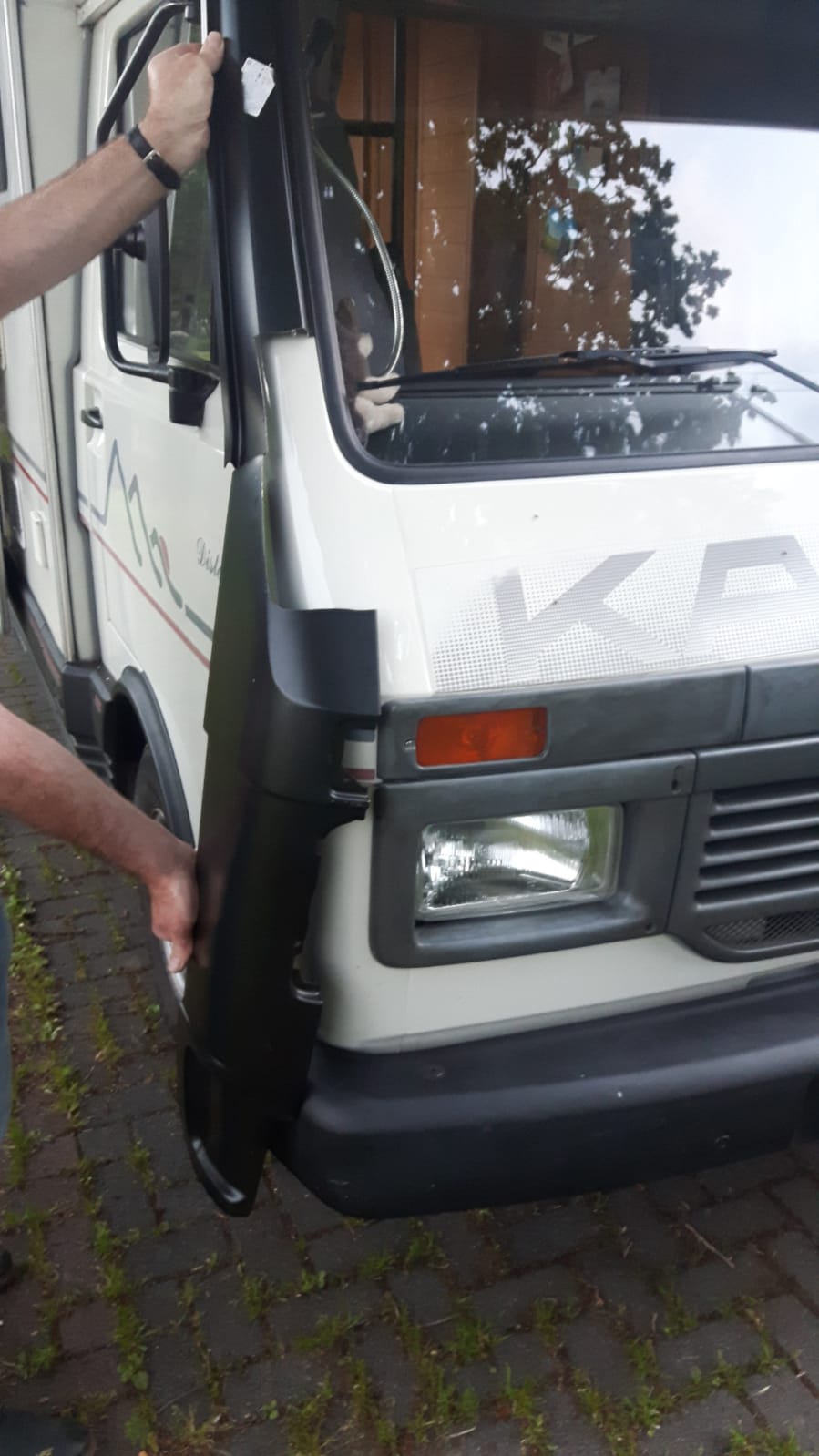

Hätte noch eine fast komplette A-Säule der Beifahrerseite übrig. Diese ist beim Erneuern des Scheibenrahmens übrig geblieben. Es wurde ein Stück von ca. 30cm an der unteren Rundung der Scheibe herausgetrennt (siehe Bilder).
Der obere Teil ist ca. 54cm lang ( bis zur herausgetrennten Stelle).
Bei Interesse melde dich doch gerne :doppel_top:

vielen Dank für die Tipps. Bekomme jetzt eine sehr gut erhaltene Original A-Säule von einem Spenderfahrzeug. Werde dann mal bereichten wie der komplette Austausch der Säule läuft.
